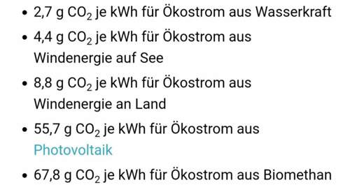

Was die CO2 Bilanz angeht. Nun 16 kWh pro 100km x 366 g CO2 pro kWh (Deutscher Energiemix 2021) = 58g CO2/1 km. Beim Benziner waren es 8,5 Liter/100km x 2,37kg CO2/Liter = 200g CO2/ 1km. Wobei hier der CO2 Beitrag zur Herstellung des Kraftstoffs noch nicht einbezogen ist.
Das Elektroauto ist natürlich kein Null-Emissionsfahrzeug. Es ist jedoch lokal Emissionsfrei, wovon aber mindestens die Bewohner in engen Großstädten profitieren. Auch die Lärmreduktion ist sicherlich ein positiver Nebeneffekt.
Die CO2 Bilanz eines Elektroautos wird aber sukzessive mit dem stetigen Ausbau der erneuerbaren Energien besser. Als ich meine Photovoltaikanlage vor mittlerweile 12 Jahren auf meine Lagerhalle installiert hatte, lag der CO2 Wert des gesamtdeutschen Energiemixes noch über 600gramm je kWh. Aktuell liegen wir bei 366gramm.
