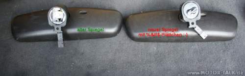

Ich habe hier im Forum einen Ersatzspiegel für meinen automatisch abblendenden Spiegel geholt. Leider hat der Verkäufer das an der Windschutzscheibe montierte Plättchen nicht abgemacht, er hat er wahrscheinlich einfach abgerissen.
Wie krieg ich das bloß ab, ohne was kaputt zu machen?

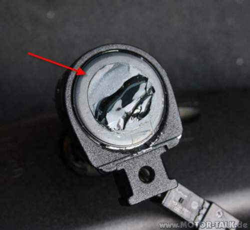

Das Problem ist, dass ich absolut keine Angriffsfläche habe, das macht mich wahnsinnig. Ich überlege schon zu bohren :-)
Anbei ein paar Bilder zur Erörterung des Problems - mein Spiegel ging absolut einfach von Hand ab, ich frage mich, warum der Verkäufer des Spiegels das Ding incl Haltplättchen runtergedonnert hat.
Beide Spiegel
Böser spiegel
ja stimmt, da ist nix zum greifen dran. Ich würde dir empfehlen zu bohren, such dir 2 Stellen an denen du beim Anbohren net gleich auf den Spiegelarm durchbohrst und bohr mind. 3mm rein. Schon so groß wie möglich, 5mm Bohrer. dann spannste 2 Bolzen (Schrauben, Bohrerende, etc.) in nen Schraubstock damit du dort die 2 Bohrungen "einhängen" kannst und drehst den Spiegel wie an deiner Scheibe ab.

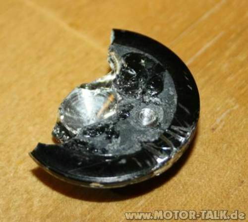

So, ich hab das %&$$$$-Ding abbekommen - jetzt weiß ich auch, wozu man den 10mm Metallbohrer und die neue Bosch-LiIon-Akkubohrmaschine gebrauchen kann ;-).
Da ist dat Ding - ick hab et jetötet :-)
Richtig tot, bewegt sich auch sicher nicht mehr! 😁
