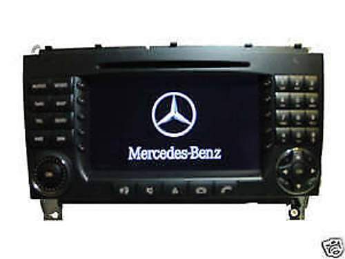

Hast du so ein COMAND verbaut wie auf dem Foto das ich angehängt habe? Dann hast du ein DVD-Laufwerk; ansonsten CD.
203-comand-mopf

Oder
Ich hab weder eine Serv-Taste noch eine <-Taste :(
Funktionieren denn Video-DVD´s in deinem COMAND?
Deswegen will ich ja in den E-Mode
Nein
MEIN COMAND

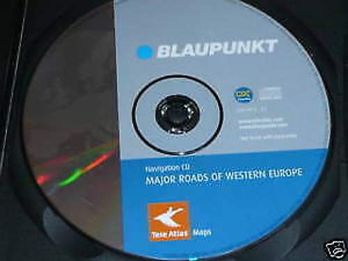

dann hat dein Gerät nur ein CD-Laufwerk. Und nen E-Mode zum DVD-Funktion freischalten, sowas gibts gar nicht.
Die Navi-DVD wird also nicht funktionieren, brauchst ne CD, dx normalerweise, für ein Blaupunkt-Comand. Z.B. so eine wie auf dem Foto im Anhang.
Navi-cd-blaupunkt
