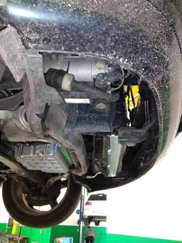

Moinsen,
Mein Plan ist den Kondensator nach unten auszubauen. Wenn der Wagen vorne ca 45 cm angehoben wird (was mit zwei Wagenhebern problemlos möglich ist, dann kann man ihn nach unten herausbekommen..
Leider weiss ich noch nicht wie man welche Klammern löst. Ich möchte da auch nichts abbrechen.
Schrauben, die den Kondensator halten habe ich keine gefunden. Nur an den oberen Haltern vom Kondensator zwei Plastedübel????
Kann mir da jemand weiterhelfen.
Gruss Hein_nieH

Es sind auch nur die oben. Unten ist er nur eingehängt. Aber mit 45cm Platz unten drunter ... Ich wage zu bezweifeln ob das so geht. Sagen wir es so...das hätte ich nicht geschafft und ich musste ganz schön hin und her mit dem Kondensator damit er raus ging. Rein war genau die selbe Tortur.

Moinsen,
das habe ich mit grob ausgemessen.
Ich muss dann halt testen, wenn ich die oberen Schrauben raus habe und den Kondensator aus den Halteklammern raus habe, ob er sich dann auch nach unten ausbauen lässt.
Gruss Hein_NieH

das geht nicht, jedenfalls nicht wenn du das Auto nicht verschrotten willst.
Ich habe meinen nach oben ausgebaut, geht ganz easy, Schlossträger ab, Luftführungen ausbauen, Schrauben losmachen oben und unten ... dann geht der ab, nach oben.
Aber immer: atmen und viel trinken.
Moinsen,
ok dann baue ich auch nach oben aus wenn es kein Hexenwerk ist.
Gruss Hein_nieH
