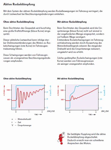

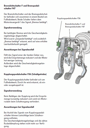

Unser Problem ist die NICHT aktive Ruckeldämpfung! Ist sehr gut im SSP 304 Seite 19 UND 29 beschrieben
Auszug: " Bei Ausfall des Signals vom Kupplungspedalschalter können Lastschläge beim Schaltvorgang auftreten. Die GRA und die aktive Ruckeldämpfung (mit dem System der akt. Ruckeld. werden Ruckelbewegungen im Fahrzeug verringert, die durch Lastwechsel bei Beschleunigungsänderungen entstehen) stehen nicht mehr zur Verfügung."
Aktive Ruckeldämpfung ist nur aktiv wenn die Kupplung NICHT getreten ist. Wenn der Sensor defekt ist erkennt das Stg. ein betätigte Kupplung! sprich keine Ruckeldämpfung und GRA (was ich habe!!)

diese Information hatte ich noch nicht...Aber angeblich soll der Audi A3 8P keinen Kupplungspedalschalter mehr haben...Nun frage ich mich wie das dann mit der Ruckeldämpfung funktionieren kann/soll...
Aber das trifft es schon ziemlich mit meinem Problem...Denke auch das es mit dieser Dämpfung bzw. dem Kupplungsschalter zusammenhängt...

habe mir am Samstag die Mühe gemacht die Blende unterm Lenkrad mal zu demonitiern um am Kupplungspedal zu schauen wie verbaut ist bzw. wo denn der Schalter ist. Es ist def. ein Schalter verbaut...man sieht einen weißen Stift der in ein schwarzes Gehäuse (gehe davon aus das dies der Kupplungsschalter ist) geht. Leider habe ich kein Kabel zum Stecker gefunden, von daher bin ich der Meinung das der Stecker vom Motorraum aus zugänglich ist !?!?!?!?

Kupplungs- sowie Bremsschalter sind von da unten zugänglich!
Beim Wechsel musst du drauf achten dass die Schalter hörbar einrasten.
Die kosten fast kein Geld und sind schnell getauscht.
