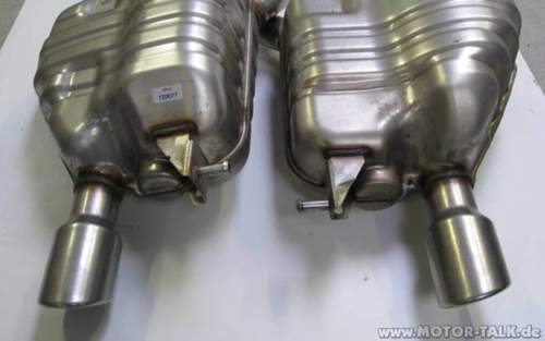

rein aus interesse würde mich mal interessieren wie der originale Auspuff vom 3.0 TDI aufgebaut ist.
Also wie es in dem ESD aussieht und was noch alles in der AGA verbaut ist.
Kann es sein das der 3.0 TDI nur den DPF mit Kat hat und dann nur noch die zwei Endschalldämpfer?
Habe im Internet mal nach ein paar Bildern gesucht wie es in einem Endschalldämpfer vom TDI aussieht habe aber leider garnichts dazu gefunden.
Vieleicht hat ja jemand von euch ein paar mehr Infos und könnte mir helfen :-)

also kat-dpf-esd ist schonmal richtig.
aufgeschnitten hab ich son ding noch nicht. aber wenn meine milltek endlich mal an land kommt kann ich das aus spaß ja mal machen.

zum einen hat der sportauspuff einen rohrdurchmesser von 76mm, das ist n bisschen mehr als der orginale und zu anderen ist der orginale nicht nur um ein Rohr gebaut, sondern auch gefüllt. also der schluckt schon geräusche...
KAT und DPF sind getrennt. also nicht ein bauteil.
ich denke deine gedanken gehen in die richtung ----> ESD leer = besserer Sound.
ich denke da solltest du dir n gebrauchten ESD zulegen und es damit dann mal versuchen. gibts eigentlich in der bucht.
das das nicht im bereich der STVO zugelassen ist erwähne ich hier mal alibimäßig ;-)
ich denke aber das du nicht wirklich den sound einer milltek hinbekommen wirst, weil einfach der rohdurchmesser fehlt.

Nein will da nix verändern mich hatte das nur mal interessiert weil ich mal vbon hinten in den ESD reingeleuchtet habe und habe gesehen das da nur nen mini kurzes stück mit Lochblech drinnen ist und ansonsten so wie es aussieht gerade durch den ESD durch geht und da die Milltek ja auch zwei ESD´s hat hat es mich nur gewundert wie man dann damit eine Soundveränderung hin bekommt :-)
Also ist um es nochmal zusammen zu fassen bei der Milltek zb nur der Rohrdurchmesser etwas größer und die ESD´s etwas anders?
Ja die ESD bei der Milltek sind reine "Dekos", da das Gesetz sagt, dass jedes Auto ESD braucht. Soundveränderung bekommt die dadurch hin, da das Rohr grösser ist und die ESD dieses Mal keinen Nutzen haben, als bei der Serie , die den ohnehin schon leisen TDI noch mehr leiser machen.

Sind beim 3.0 TDI nicht beide ausgänge recht und links offen ? Dachte immer das sind beide durchgängig...
Original geschrieben von G5GTI
Das habe ich mir schon alles durchgelesen aber über nen bearbeiteten originalen hab ich da nix gelesen :-)Sind beim 3.0 TDI nicht beide ausgänge recht und links offen ? Dachte immer das sind beide durchgängig...
Ich glaube hier geht es darum, dass jeder Endtopf 2 Ausgaenge hat aber beim TDI nur einer davon offen ist
was 😰 das habe ich ja noch garnet gewusst das is ja nen witz lol 😁 wieso bauen die dann um himmels willen überhaupt zwei hin wenn du einer in benutzung is ? Des gibt ja irgendwie garkeinen sinn... und wo ist der dann verschlossen der eine? welcher ist denn zu wenn man hinter dem auto steht der linke oder rechte ?
der Innere ist verschlossen.
Schau mal unter die Schürze dann sieht man es.
Ich denke mal, dass alle Töpfe gleich aufgebaut sind (2 bzw. 4-Rohranlagen)
