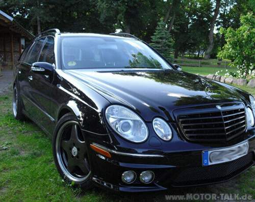

Diese Idee Habe ich auch schon in erwegung gezogen ,ABER im Vormopf dort ist der Einbauort etwas mehr
ausseinander und sieht besser aus.

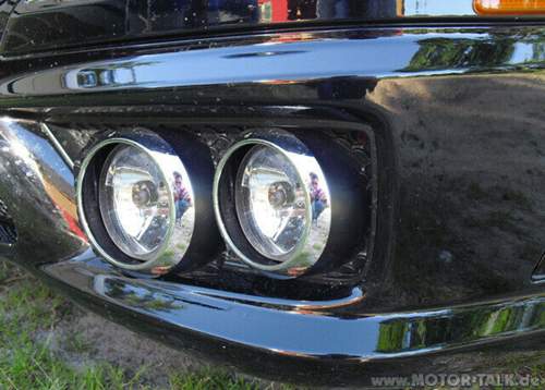

dann bleibt ja eigentlich nur noch die Umbaumßnahme der  NSW, oder ?
wo hat denn der 212 er die Nebelscheinwerfer ?
Die Phillips aus dem Link von RK1976 http://cgi.ebay.de/.../350334919632?... in die Avantgarde Spangen neben dem NSW integriert....das könnte gut aussehen.
Dieter

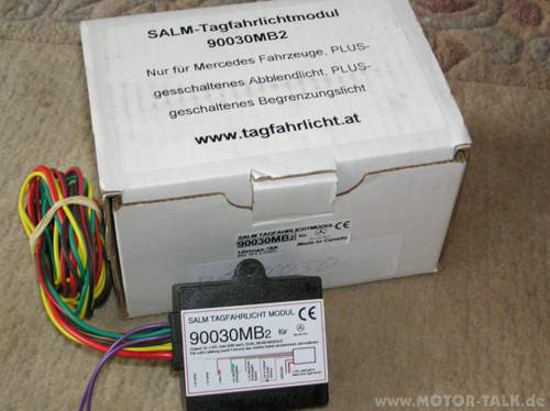

TFL.
Hier: http://tagfahrlicht.at/
Es wird das Modul 90030MB2 benötigt.
Wird so angeklemmt, das die Xenonleuchten als TFL geschaltet sind.
Gute Fahrt......
