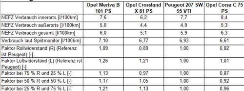

Hallo nochmal,
ich habe die Verbräuche meiner bisherigen Autos (und des Crossland X) mal nebeneinandergelegt, siehe Anhang.
Interessant und bekannt ist ja, dass neuere Autos beim NEFZ immer mehr vom Realverbrauch entfernt liegen. Schön zu sehen ist das beim Crossland X ;-)
Was mir aber auffällt ist, dass mein Peugeot und der Meriva beim Normverbrauch und beim Realverbrauch auch nur 0,1-0,2 Liter auseinanderliegen, in der Realität jedoch deutlich mehr, zumindest bei Konstantfahrt auf der Autobahn. Dieser ist zwar nicht 100 % aussagekräftig, liefert jedoch einen guten Anhaltswert.
Habt ihr Referenzwerte für mich, ggf. auch von der konstanten Autobahnfahrt?
Gruß Thomas
