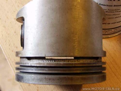

Und noch was zu Kolbenringen die sich "regenerieren". Das hatte meiner auch vor, nur in anderer Form -> siehe Foto
Der lag zerbröselt in der Ölwanne. War aber ein anderes Auto 🙂
