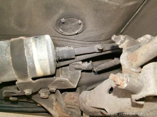

Moin,
finde den Thread "-was ist das für ein Teil-" irgendwie nicht mehr, daher hier mal 'angehängt':

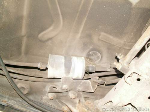

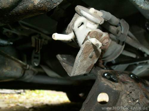

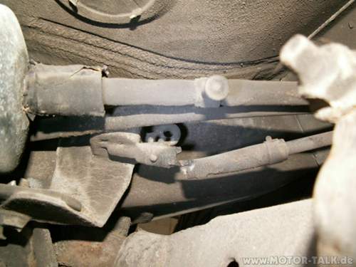

neulich, unter'm Elch, erspähe ich unter'm Unterboden ( etwa Fussraum-Beifahrerseite) ein ca. 10cm Schlauchstück, das über einen (logischer Weise) dünneren Schlauch, der neben der Benzinleitung verläuft, 'übergestülpt' wurde (aber zurückgerutscht war).
Kommt offenbar von oberhalb der Tank-Gegend; führt dort vorne durch eine interessante "Sub-Mini-UFO-artige" 2-stöckige Scheibe knapp vor dem Anti-Roll-bar (Bild A - D). Dieses Schlauch-Verbindungsstück sass ohne Schellen dort - kein Wunder, dass es rutschen konnte - also erstmal wieder etwa 'in Stellung' geschoben.
Wenig 'professionell' baumelt dieser Schlauch mit dem 'UFO' über der Stange; dengelt also bei krätigen Bodenwellen/Gelände auf dem Rundeisen dort herum.

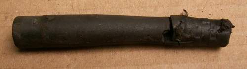

Nach 'eingehender Studie' des Schlauchverlaufs nach hinten, scheint er durch eine Art senkrecht montierten kleinen Zylinder (hinter dem Benzinfilter) zu führen, dessen unterer Anschluss offenbar in Richtung Tank-Oberseite geht. Zwischen Zylinder und Schlauch ist das Gummi-Verbindungsstück durchgegammelt/gebrochen (Bild 1 - 5).
Könnte es sein, dass das ein Unterdruckschlauch ist .. irgendwas mit Tank-Entlüftung zu tun hat ?
Was stellt das UFO dar und was dieser Zylinder; bei einem 850er 20V Bj. 5/95 😕

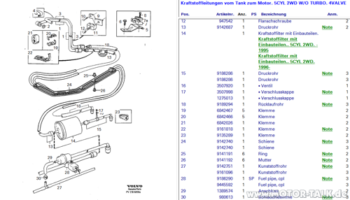

+5
Nutzt Dir das was?
850
Original geschrieben von T5-Power
Nutzt Dir das was?
Hi T5...,
vielen Dank !
So wie DAS aussieht hab' ich mich wohl in der Erinnerung vertan - vorne - mit dem 'geflickten' Schlauchstück ... kann unmöglich die Leitung zum 'UFO' (wohl ein Rückflussverhinderer ?) sein, ansonsten wäre dort ja schon länger Benzin ausgelaufen. Ist wohl das d'runter Liegende.
Anscheinend fehlen mir also die Klemmen #22 (vorne) und #23 (hinten) , daher das Gebaumel und hinten der durchgefetzte Schlauch. Komisch; da #18 ein Rücklaufrohr darstellt, mit dem 'senkrecht stehenden Mini-Zylinder'. Anscheinend läuft dort nix zurück, da eben nichts rausläuft.
Es gibt 2 Arten von Spritleitungen am 850. Die wo 2 Leitungen bis vorne verlaufen und die wo nur eine geht die aber super selten zu finden ist. Die 2. Variante ist unten abgebildet.
#18 ist die Rücklaufleitung die auf der Benzinpumpe gesteckt ist.
Die gerissene Leitung bei dir ist die Tankentlüftung. Bist dann halt ein Umweltschwein 😁 mehr wirkt sich da nicht aus auf dem Motorlauf.

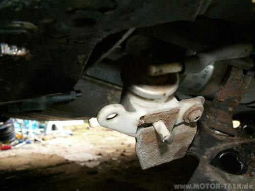

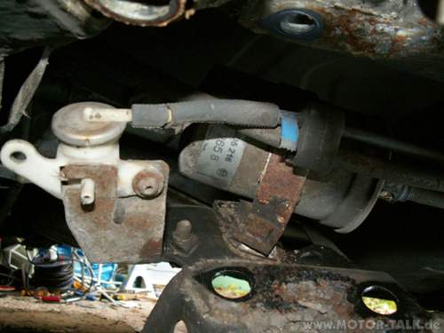

Moin,
'ich' nochmal:
wie in meinem post 4-Okt.-14 - Bild1 gerade noch zu erahnen (Boden des 'senkrechten Zylinders'😉, habe ich nun, beim Wechseln der rechten Hinterachsbuchse beim 95er 850 20V, dieses Teil exakt vor der Nase gehabt (nebenbei festgestellt, dass auch das 'ausgangsseitige' Schlauchstück verhärtet und halb durchgebrochen ist😠).
Was mich nun wundert -> der kleine Anschlussnippel, der rechtwinklig von diesem Teil abgeht ... sieht so aus, als könnte dort ein Unterdruck-Schlauch angeschlossen gewesen sein ... finde aber keine entsprechende Leitung am Unterboden.
Wie weiter oben schon erklärt wurde, ist es Teil der Tankentlüftung - könnte wohl Sinn machen, wenn dieser 'kleine Zylinder' ein Ventil darstellen würde, dass bei laufendem Motor (= Unterdruck / Ansaugkanal / Tannenbäumchen ? ) via Unterdruck an diesem seitlichen Stutzen geöffnet würde; Motor aus = Klappe dicht.

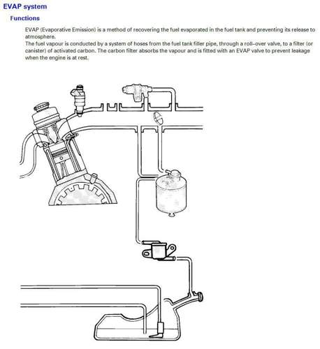

Das ist ein Rückschlagventil und da gehen nur 2 Schläuche hin.
Evap
@scutyde schrieb am 5. November 2014 um 11:05:17 Uhr:
Moin,
aha - Rückschlag ... das macht Sinn; wobei der seltsame Mini-Stutzen vielleicht nur 'zu Prüfzwecken 😕' wäre ... oder es wird noch 'Aussenluft' mitangesaugt.
Danke für die Prinzipskizze.

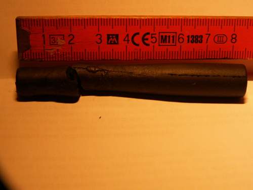

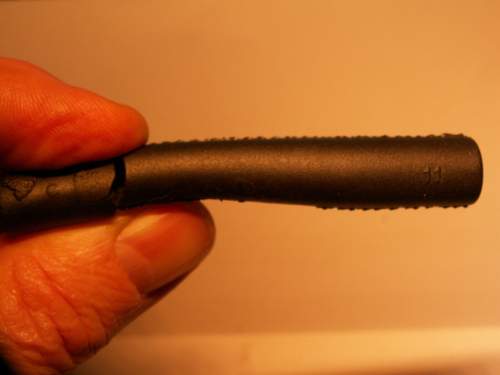

Für Interessierte: eingangsseitig (unten) sitzt ein ca. 8cm langes 9mm auf 5mm (innen) Gummi-Adapterstück davor (wohl nur beim 🙂 erhältlich 😠).. dahinter (oben) geht's mit 5 zu 5mm Gummischlauch dann zum Unterdruckschlauch (Hartplastik) weiter.
Hier noch ein Nachtrag zu diesem "Zylinder" und den defekten Gummi-Anschlussstücken/Adapter-Schläuchen
(siehe Fotos weiter oben; hinter dem Eingang des Benzin-Filters):
nachdem einige "Profi"-Shops 'abgewunken' hatten,
musste ich doch beim lokalen Teile-Spezi des 🙂 vorstellig werden, der mich dann aufklärte, dass es sich um ein "Überschlag(s)-Ventil" handle (offenbar verhindert es, dass der Tank sich in Richtung Aktivkohlefilter via dieser Entlüftungsleitung entleert, bzw. das Filter flutet (falls sich der Elch mal im Morast auf dem Rücken suhlen sollte 😰)). Evtl. ist dort eine Kugel od. Kegel drin, was dann entsprechend verschliesst (Schwerkraft).
Freundlicher Weise reichte er mir die gesuchten Gummi(EPDM!)-Adapter/Übergangsstücke für knapp 14EUR/Stck. (!) freundlich über die Theke.
Die freundliche Dame an der Kasse nahm dann den (gefühlten 56DM-)Betrag für diese beiden 8cm-Gummiteile freundlich entgegen. 😠
Teile-Nummer ist also 3501530 (pro Stück)
Hierzu (wie wohl von mir gewohnt 😁) noch "ein paar" Bilder.
