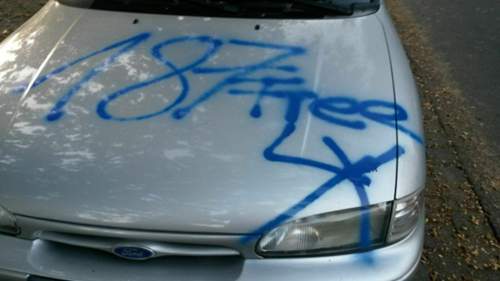

hi
jemand hat das auto eines freundes mit schwarzem graffiti besprüht
der wagen ist dunkelblau metallic
wie kann man das zeug am besten wegbekommen ohne den lack zu beschädigen / anzugreifen??
danke 🙂
@Trucker:
Teste mal mit Aceton auf deinem Wagen und berichte, was der Lackierer danach gekostet hat.
Ich hoffe, niemand geht jemals mit Aceton auf seinen Lack. Das ist der absolut sichere Tod jeder Lackierung. Ich habe es selbst mal getestet und war vom Ergebnis überrascht. Nur ein Wisch mit Aceton-getränktem Lappen macht ihn sofort lackfarbig. Bei Klarlack sieht man davon nix.

Der Tip von PUTZI008 und wolfmuc01 ist klasse,
ich habe das Grafitti mit Soft Pinselreiniger entfernt ohne die Metallic Lackierung zu beschädigen.
Am besten in kleine Zonen einteilen, mit Pinselreiniger getränktem Lappen drauftupfen, dann ca. 1-2 min. einwirken lassen und wieder mit dem P-Reiniger Tuch sanft wischen.
Danach unbedingt jedesmal mit warmen entspannten (Spülmittel) Wasser abspülen.
Genügend Tücher verwenden, am besten für jeden Arbeitschritt ein neues.
Vielen Dank an die beiden!

Moin,
unser Wagen sag heute morgen leider so aus. geholfen hat ein Tip den wir hier auch bei MT gefunden haben.
Dort wurde recht einhellig zu acetonfreien Nagellackentferner geraten. Haben uns welchen auf Basis von Ethylacetat und Alkohol gekauft, und das hat super funktioniert. In 10 Minuten war alles runter ohne das der Lack gelitten hat. Hinterher nochmal Lackreiniger rüber und einaml überpoliert, und es war wieder alles super.
Vielleicht hilft es auch mal wem anders. Aber auch hier die Empfehlung vorher einmal an einer unauffälligen Stelle testen was der Lack dazu sagt.
