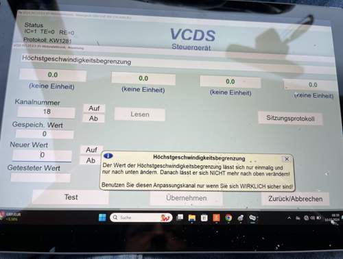

Wie Geschwindigkeit und Drehzahl drosseln beim Audi A4 (Baujahr 2005) mit VCDS?
Hallo.
Bei uns in Schweden kann man ein Pkw zu einem A-Traktor umrüsten, wenn man u.A. die Geschwindigkeit auf 30km/h drosselt. Dies ermöglicht dann 15-jährigen das Fahren mit sicheren Fahrzeugen im Gegensatz zu den Leichtbauten, EU-Mopedautos…
Kann mir jemand erklären wie ich eine temporäre Sperre für Geschwindigkeit und Drehzahl im Steuergerät hinterlegen kann? Ich habe ein VCDS als Diagnosewerkzeug.

Bei meinem Golf 4 (EDC15 MSG) hatte ich es im MSG (Login erforderlich) glaube es war Anpassung gefunden, Höchstgeschwindigkeitsbegrenzung.
Es wird aber davor gewarnt das man diese nicht wieder hoch stellen kann. Ob man da bis 30kmh runtersetzen kann?

Hab eben mal an meinem Auto nochmal geschaut, es ist bei Anpassung zu finden, zuvor muss noch der Login 12233 eingegeben werden.
Jedoch lässt sich die Geschwindigkeitsbegrenzung mit VCDs nicht mehr zurücksetzen. Dies scheint auch mit anderer Software schwierig zu sein. Evtl ist dann auch ein neues Steuergerät nötig.

bei einem 2005er kannst du doch mit einem Flashtool (zb. mpps für 15-30 euro bei ebay). den Datensatz aus dem Steuergerät auslesen. Im Datensatz selber kann das dann so verändert werden, dass es den Anforderungen entspricht. Das kann dann auch mit VCDS auch nicht abgeschaltet werden. Willst du es später mal wieder original haben, schreibst du mit dem Tool den Datensatz wieder drauf, den du ausgelesen hast.
