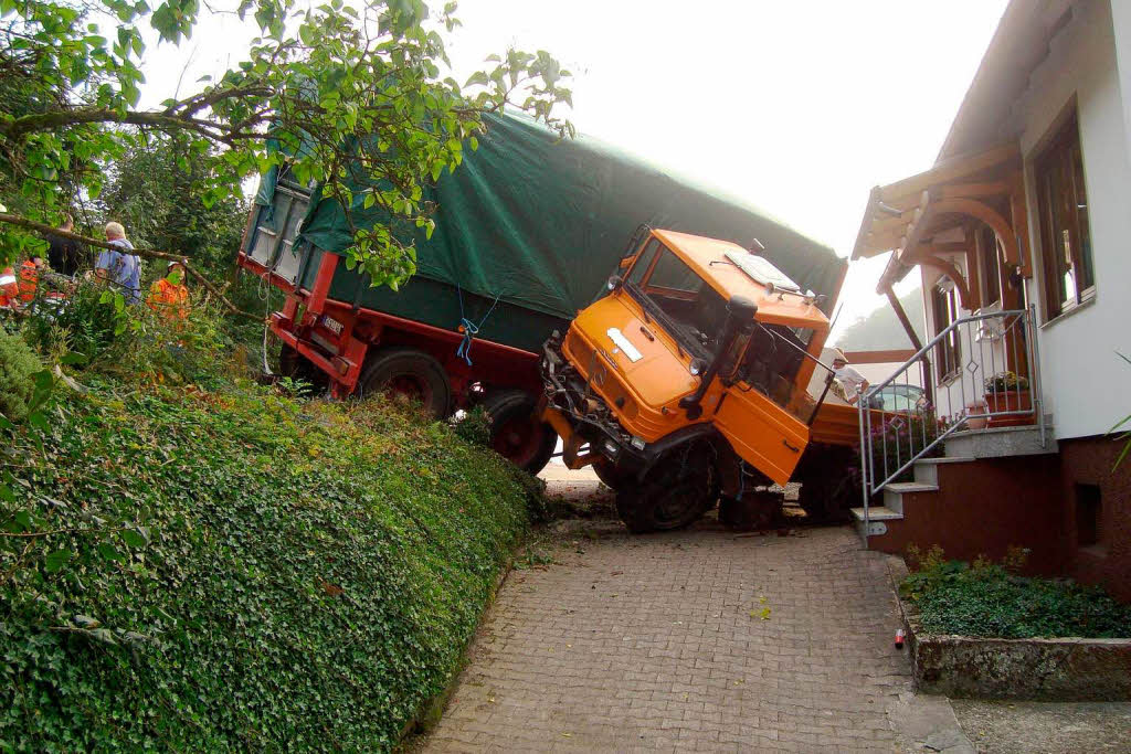

Hallo zusammen!
Der Unimog war nackt. Da war kein Gewicht drauf auf der Pritsche. In der Kabine saßen der Fahrer, und seine zwei Kinder! Nach Auskunft des Fahrers haben die Bremsen am Anhänger versagt und den Unimog weggeschoben. Der Anhänger war randvoll mit Sägemehl beladen. Meiner Meinung nach: Fahrfehler und die Physik ignoriert.
Der Anhänger war schon recht alt, hatte aber das Zweikreissystem (sowie Tüv aber keine SP (war gar kein Aufkleber dran)), welches auch an der Luftversorgung angeschlossen war. Auf das Ventil, muß ich gestehen, habe ich nicht geachtet da ich mit anderen Aufgabe beschäftigt war. Guckst du hier.

Das liegt vielleicht daran das der Hänger keinen federspeicher hat weil wir haben auch solche Hänger wenn da die Luft weg ist macht die Bremse auf das heist wenn man die abstellt immer die Bremse per Kurbel zudrehen sonst rollt der weg. Und das wird der Grund sein warum der Anhänger von dem Trecker einfach weiterrollte. Ohne Luft keine Bremse.
Das hat nichts mit Federspeicher haben oder nicht haben zu tun. Wenn rot am Anhänger fehlt geht das Anhängersbremsventil in Bremsstellung. Wenn gelb fehlt, entlüftet das Anhängersteuerventil rot, sobald bei der nächsten bremsung Luft an gelb entweicht. Der Anhänger geht in Bremsstellung.
Das sollte alles im Theorieunterricht in der Fahrschule gelehrt werden.
Edit: Ob der Anhänger jetzt gebremst hat kann hier niemand sagen. Vielleicht zog die Bremse auch nur leicht nach rechts, in die Scheune. Das der Anhänger nicht abrupt stehen bleibt sollte klar sein. 12t, oder wie schwer er nun war, schieben ein paar meter.
