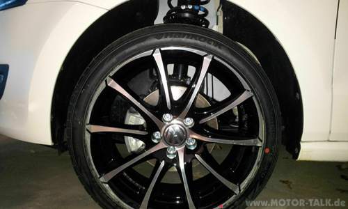

Hi, muss mit meinem Polo nächste Woche die neue Rad/Felgen kombi eintragen lassen.
Möchte gerne selber nochmals kontrol. das es ja kein Problem beim Prüfer gibt.
Wie Messe ich nun richtig Felgen gegenüber Radkasten?
Das Felgenhorn darf ja nicht über den Radkasten gucken, 50 Grad ist klar von oben, das passt auch bei mir.
Habe aber auch gelesen gemessen wird 30 Grad von Felge weg?
Bedeutet das also einfach leicht schräg mit der wasserwage messen?
Da bei mir ja der Ragkasten richtung Boden schmäler wird nd dort die reifen sowiso über stehen, weis ich nicht wie weit (von oben) das Rad/Felge verdeckt sein müssen.
Bitte um Info
Danke

Im Gutachten Steht auch nur: " muss die gesamte breite der Rad/Reifen kombination abgedeckt sein.
BEdeutet das nun ich muss von dem breitesten punkt von der Felge ausgehen? DIes ist nicht die Felgenmitte/Felgenhorn, da die Speichen eine leichte wölbung nach ausen haben, ist der breiteste punkt der felge ca 20cm ober mitte und steht ca 1cm über dem FElgenhorn. und daduch auch über den Radkasten.
Bin verzweifelt da ich immer dachte gemessen wird vom Felgenhorn (was sich ausgehen würde)
So habe nun genau nachgemessen, hinten passt es aber vorne...
immer so im bereich genau gleich und ca 1 mm drüber..
Aber für 1mm will ich natürlich nichts umbauen,
habe überlegt für die Typisierung gummileisten zu montieren.
Hat wer erfahrungen damit woher ich solche, möglichst günstig bekomme?
Und wie ich diese am besten befestige /welcher kleber, oder klebeband) damit der Lack nicht beschädigt wird?
Danke für die info

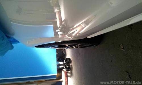

Hebe dein Auto vorne Links an und lege ein Kantholz von 10 -15 cm Stärke ( alternativ kannst du auch Stahlfelgen nehmen ) unter das Rad und lasse den Wagen wieder ab.
Das gleiche machst du hinten Rechts.
So nun hast du ein Kantholz ( oder Stahlfelge) gleichzeitig vorne Links und hinten Rechts unterm Auto
So kannst du sehen ob deine Räder im Radlauf frei laufen oder ob sie Kontakt mit der Karosserie haben.
So nun die reifen haben zumindest genug platz
eine Radlaufleiste werde ich mir aber wahrscheinlich besorgen müssen..
