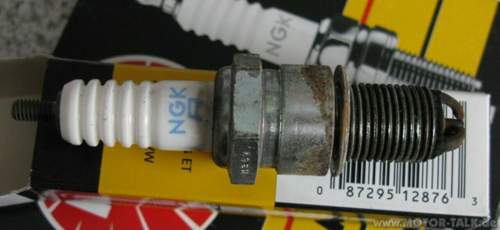

Wie ist das kerzenbild ? wenn zu dunkel würde ich mal die federspannung im lmm vergrössern,drei bis vier zähne und dann propieren.das geht einfach,mit dem schraubenzieher ´rüberknacken ohne etwas zu lösen.
Ich häng mal eine Kerze an, die ich vor wenigen Wochen ausgebaut habe.
Ich finde, dass das Kerzenbild OK ist, da ich mit dem Wagen so gut wie nur zum Kindergarten um die Ecke und zurück fahre.

nicht schlecht,könnte aber für mich etwas heller sein.-
