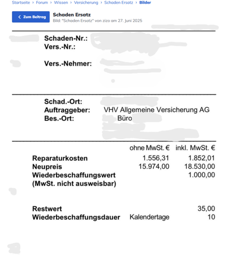

Der Restwert wurde vom Gutachter der Versicherung auch mit 35€ festgelegt.
Jetzt sagt aber die Versicherung das die Heckschürze bereits defekt war und keine Schadenerweiterung eingetreten ist.
Selbst diese 35€ möchte die VS nicht zahlen..............
Screenshot-2025-06-28
