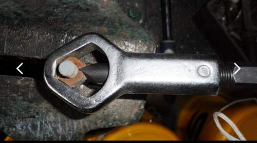

Hallo Schwarmwissende, wie baue ich das BEM beim A6 4F Avant aus??? Da sind so Muttern an den Schrauben, die haben am oberen Ende einem "Bommel". Eine der Befestigungsschrauben (das BEM hat zwei) hab ich schon glatt aus dem Blech abgerissen. Wenn ich die andere jetzt auch noch abreiße, dann wars das mit der Masse von der Batterie weg. Ich habe keine Ahnung wie ich das Teil da weg bekommen....
Bin für Tipps dankbar falls das Ding schon mal jemand erfolgreich ausgebaut hat
Gruß Markus
29 Antworten
Ich würde es mal damit versuchen
Von Gedore gibt es einen sehr guten hydraulischen Mutternsprenger mit der Bezeichnung 1.26/1 HYD. Gibt viele Stellen an denen heiss machen nicht geht und kalt nichts bringt.
Ansonsten immer wieder einsprühen und beim lösen warm machen.
Im schlimmsten Fall einfach die Bolzen abreissen und neue setzen lassen, in einer guten Werkstatt geht das schnell und kostet sicherlich nicht die Welt.

war ein 205er GTi damals.... also hab die Hutmutter durch warm machen abbekommen. Austausch-BEM ist dran. geht auch und ist erreichbar über Carport Software. Allerdings ist der Fehler "sporadisch keine Verbindung zum Generator" immer noch da und kommt nach dem Löschen auch wieder. Ich hab gelesen, dass es da noch an der LiMa einen Regler gibt, der dafür verantwortlich sein kann. Muss ich das BEM anlernen oder irgendwie codieren?? Hat mein Sohn irgendwo gelesen. Ich dachte, raus - rein - gut is. Irgendeine Idee?
