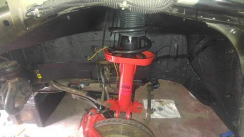

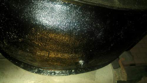

Ich persönlich trag es immer mit Pinsel auf.
Wenn man tupft, hat man die originale Struktur.
Aber die meisten raten ja von bitumen ab.
Ich hab an den Stellen(wo ich nicht neues Blech reingemacht habe) entrostet, Rostumwandler drauf, dann Karosseriedichtmasse und letztendlich mit Bitumen den ganzen Unterboden aufgefrischt.
Nur Beispielbilder
Na ja das Sprayzeug nennt man ja auch liebevoll "Schwarzes Leichentuch". Das ist halt nicht dafür gedacht den Unterboden zu versiegeln, sondern nur als grober Steinschlagschutz.
Deshalb wenn, dann Rostschutzgrundieren, Hohlraumkonservieren, Karosseriedichtmasse und dann.
