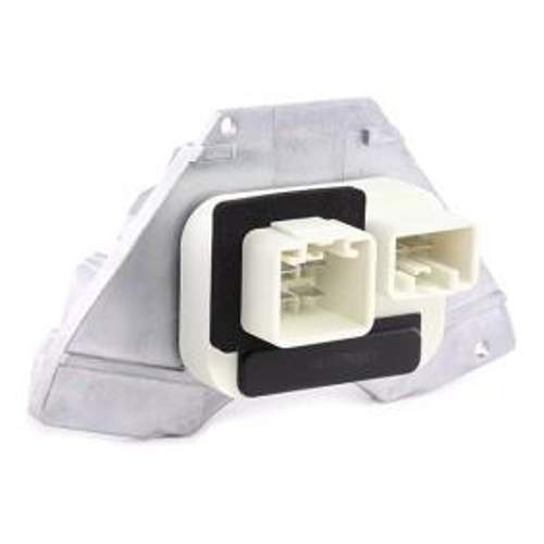

Nach einiger Recherche bin ich auf diesen Widerstand gestoßen.

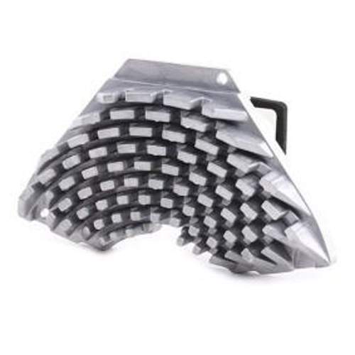

Widerstand für Lüfter Innenraum

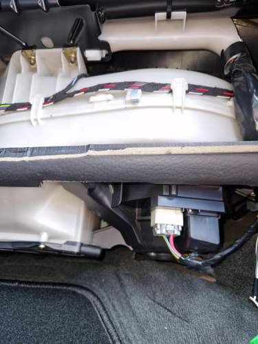

Beim Lüfter selbst. Beifahrerseite

Nochmals Danke. Ist gefunden. Montag kommt das Teil mit der Post, erst dann wird es ausgebaut.
Lüftermotor mit Widerstand auf Beifahrer

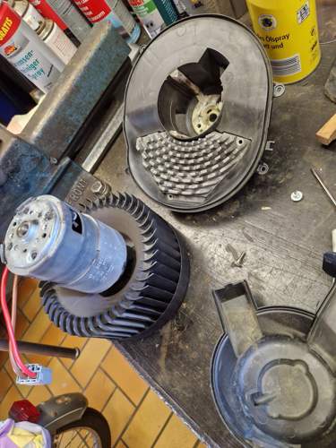

War bei mir auch so wie in einem Beitrag oben beschrieben. Der Lüftermotor war minimal schwergängiger und dadurch ist der Widerstand kaputt gegangen.
Ein neuer Widerstand alleine hat nicht viel gebracht. Nur in Kombination mit einem neuen Lüfter lief alles wieder super. Wenn beides gemacht wird. kann Arbeit erspart werden, denn der Ausbau ist wirklich misst.

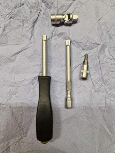

Hilfreiches Werkzeug
