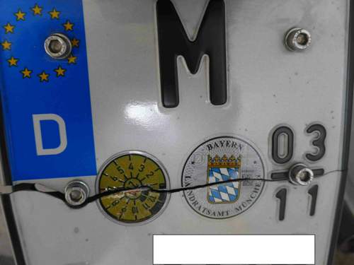

War gerade in der Garage, da steht die gute Street Bob und das Kennzeichen ist waagrecht auseinander gebrochen. Diese sch... Vibrationen. Das Kennzeichen war an je 2 Schrauben oben und in der Mitte angeschraubt. Und auf der Linie der 2 Schrauben in der Mitte ist das blöde Ding aueinadergebrochen... Kopf schüttel.

Mein Kennzeichen war früher einfach nur auf dem Halter verschraubt und ist im Laufe der Jahre immer mehr eingerissen. Da ich das alte Bundesblech in fetter Engschrift behalten wollte, habe ich es mit 2-Komponentenkleber auf eine V2A-Stahlplatte geklebt und verschraubt. Gelegentlich habe ich sogar mit einem Edding die schwarze Farbe nachgezogen (das darf man nicht!) Aber selbst der TÜV hat nicht gemeckert und mir heute (!) anstandslos eine schöne neue Plakette spendiert.
Bei meiner damaligen SB BJ 2009 ist mir sogar der Fender eingerissen. War scheinbar ein bekanntes Problem von HD. Wurde im Rahmen der Garantie aber anstandslos erneuert.

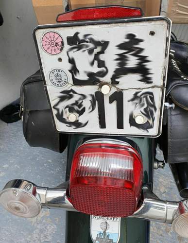

Unterlegscheiben aus Gummi, das hilft. Ggfs. noch eine Filzunterlage. Und dann selbstsichernde Muttern nehmen.

@sgssn schrieb am 15. April 2021 um 12:37:36 Uhr:
Hier ein Bild, wers nicht glaubt:
