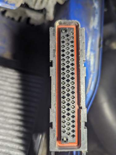

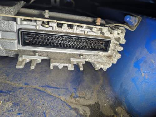

Steckkontakte im/vom MSG überprüfen.
Um welchen Motor/Motorcode gehts denn hier überhaupt?
Das ist ein ABV.
Den Stecker vom MSG hab ich auch schonmal nachgedrückt.
@FreddyFossberg schrieb am 25. April 2024 um 19:09:35 Uhr:
Das ist ein ABV.
Nicht nachdrücken sondern nachsehen ob Kontakte Korrodiert sind!
Hab ich jetzt auch noch mal überprüft. Ist leider auch nicht das Problem 🙁

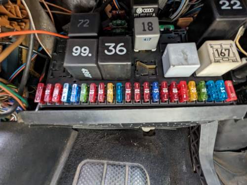

Kann das denn sein, dass da ein Relais schaltet wenn die WFS freigibt? Hab nämlich vor dem Problem immer bei Zündung zweimal ein Relais schalten hören und das höre ich jetzt nicht mehr.
Ja Klar, erneure das Relais mit der Nr. 30 auf Steckplatz 3 der ZE.
Dieses Relais hat aber nix mit der WFS zu tun.
Relais 30 versorgt das MSG mit Spannung!

Ich habe gerade eben nocheinmal geschaut und auf Steckplatz 3 ist kein Relais verbaut. Wie kann das denn sein?
Und mir ist gerade aufgefallen, dass dieses Relais klicken bei Zündung doch kommt, hab das wohl überhört.

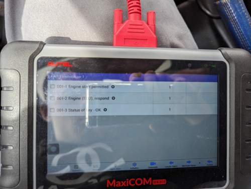

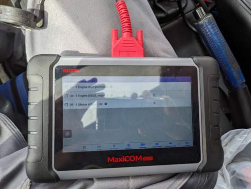

Die Lesespule kann ich auch ausschließen da ich über den Tester bereits auslesen konnte ob der Schlüssel richtig erkannt wird. (Beim angelernten Schlüssel kommt ein 1 Signal beim nicht angelernten ein 0 Signal)
Jetzt bleibt ja eigentlich nur noch die Verkabelung und das MSG.
Am Abend bevor der Fehler auftrat habe ich den Fehlerspeicher vom MSG geleert. Kann es sein, das im MSG irgendetwas schiefgelaufen ist und dadurch dann etwas zerschossen wurde?
Hab Probeweise auch noch einmal Trotzdem eine Andere Lesespule eingebaut aber die Symptomatik bleibt. Wie auf den Bildern zu sehen wird der Schlüssel auch passend erkannt.

Dann stell mal ein Bild von deiner Relaisplatte ein.
@PKGeorge schrieb am 28. April 2024 um 11:29:37 Uhr:
@FreddyFossberg schrieb am 26. April 2024 um 16:10:07 Uhr:
OK.
Zwischen Relais 72 und Relais 18 ist Steckplatz 3 und der ist frei.
