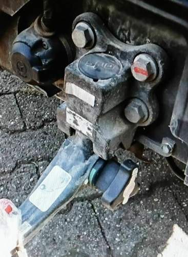

Ich habe bei meinem 430er Baujahr 11/2000 eine Westfalia Anhängekupplung 313 179 (abnehmbar) eingebaut und musste beim aufstecken der Stoßstange feststellen, dass Diese ausgewölbt wird und somit nicht mehr richtig passt. Das hat mich gewundert, da die AHK explizit für dieses Modell geeignet ist. (Auch auf Nachfrage bei Westfalia). Gibt es unterschiedliche Stoßstangen Varianten und ich habe eine die bei abnehmbaren AHKs nicht passt? Wäre hier eine Oris Anhängekupplung/ original Mercedes besser?
Vielleicht habe ich ja auch beim Einbau etwas falsch gemacht, was mir am liebsten wäre, da ich dann nicht mehr alles rückbauen und zurücksenden muss. Die Westfalia Anhängerkupplung gefällt mir eigentlich ganz gut. Die Oris AHKs sehen für mich in etwa gleich aus wie die Westfalia, aber vielleicht ist die Oris etwas flacher?
Sicherlich hat der Eine oder Andere da mehr Erfahrungen wie ich.
Schon mal Danke für Eure Lösungsvorschläge.
Viele Grüße,
Mat
Westfalia Anhägerkupplung 313 179
ORIS Beispielfoto von anderer M Klasse

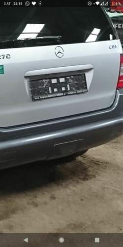

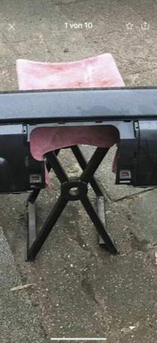

Bei mir schaut das anders aus beim 430 .
@STausU schrieb am 3. Februar 2021 um 21:28:03 Uhr:
Ausschnitt Stoßstange
Das ist keine Stoßfänger vom 430er.
Wenigstens keiner, der Original Montiert wurde.
Die ist vom Mopf.
LG Ro

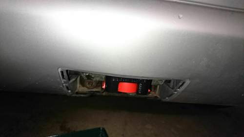

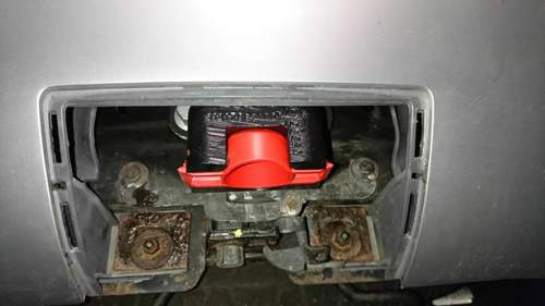

Hab das gleiche Problem bei meinem 2000er 270er vor Mopf. Die Westfalia Anhängerkupplung wurde 2006 nachgerüstet. Vor zwei Jahren wurde dann die Karosserie komplett saniert und dabei auch die Heckstoßstange neu gegeben. Der freundliche Tscheche der mir das um ein Fünftel des Preises gemacht hat das es in Österreich gekostet hätte meinte dass der Deckel der neuen Stoßstange mit dem Flansch nicht passen würde, deshalb hat er ihn nicht wieder drangeschraubt. Als ich die AHK vor zwei Wochen wieder mal gebraucht hab, ist mir aufgefallen dass eben diese hässliche Beule entsteht. Werd demnächst mal die alte Stoßstange (die nur etwas verbeult und eingerissen ist) am Dachboden suchen und schauen welche Unterschiede es da gibt. Mein Vater meint dass damals ein Teil der Stoßstange rausgeschnitten wurde und dann der Deckel mit der Aussparung nachbestellt wurde, der den außgeschnittenen Bereich überdeckt. Vielleicht finde ich noch ein paar alte Fotos, wir bauen gerade um und die neue Stiege zum Dachboden ist noch in Arbeit...
LG Matthias
Die ersten zwei mit der ursprünglichen Stoßstange und das dritte mit der neu gekauften (eigentlich von einem Mercedes Händler, also hoffentlich auch original...)

@MatMat22 schrieb am 6. Februar 2021 um 22:18:57 Uhr:
....eigentlich von einem Mercedes Händler, also hoffentlich auch original...
Das läßt sich recht einfach feststellen.
Die Stoßstange geht recht einfach weg.
Die zwei kleinen Abdeckungen wegmachen,
Schrauben lösen, Schrauben in der Mitte lösen,
nach hinten wegziehen.
Dann sollte eine Teilenummer sichtbar sein:
A163 880 4771 ohne Kupplung)
A163 880 4971 (Alt)
A163 880 4771 (letzte Vormopf)
wenn keine A163 Nummer, dann nix Mercedes => Zubehör
A163 885 0023 wäre die Abdeckung für Anhängevorrichtung.
