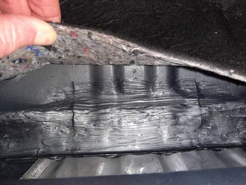

vor drei Wochen hat mein V60, 4,5 Jahre alt, einen Heckschaden erlitten. Am Stop Schild hatte ich angehalten und die sehr blonde junge Dame hatte das nicht gerafft. Die AHK an meinem Fahrzeug war eingeklappt, das komplette Querrohr der AHK hat sich dabei verbogen, wurde in die Heckschürze gedrückt und hat die Reserveradwanne im hinteren Bereich gestaucht. Durch das Hochdrücken der Stoßstange wurde auch der Lack der Heckklappe beschädigt.
Der von mir beauftragte Gutachter ermittelte eine Schadenshöhe von 13400 €. Das Fahrzeug wurde bei Volvo gemäß Gutachten repariert. Die Wertminderung beträgt laut Gutachten lächerliche 850 €. Dafür fahre ich jetzt ein Auto mit neu eingeschweißtem Heckblech, wenn man in die Reserveradwanne schaut ist das mehr als offensichtlich.

Die Frage stellt sich hier, ob es fachmännisch nach Stand der Technik repariert wurde?
Nicht selten wir von den Werkstätten auch Pfusch abgeliefert, nach dem Motto: da sieht es keiner…
Normalerweise müsste das aber ein guter Sachverständiger beurteilen können - dann müsste es mehr Kohle geben - oder Nacharbeit.

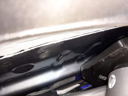

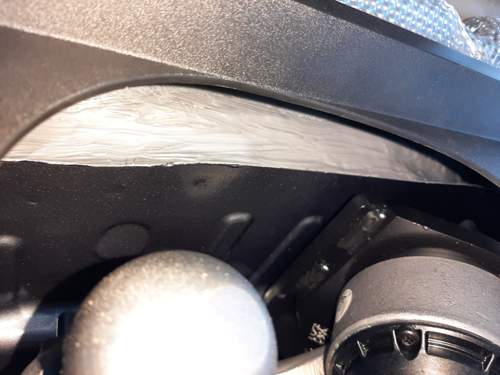

gestern war mein V60 noch einmal in der Vertragswerkstatt, der Sachverständige und der Inhaber der Werkstatt waren auch anwesend.
Zunächst hat der Wagen noch einmal eine Achsvermessung bekommen, nach der Unfallreparatur stand das Lenkrad nämlich schräg nach links. Dann wurde die Ausrichtung des rechten Rücklichtes in der Heckklappe korrigiert, jetzt ist es wieder gerade.
Anschließend wurden die Karosseriearbeiten begutachtet. Fachlich sollen die Arbeiten korrekt ausgeführt worden sein. Die Arbeiten an der Reserveradwanne hätten aber wohl etwas "Luft nach oben", Beeinträchtigungen am Korrosionsschutz und der Dauerhaltbarkeit sind nicht zu erwarten, ist nur ein optisches Problem. Wir werden sehen, im Frühjahr bei besserem Wetter werde ich die Stoßstange abbauen, sollte es dann schon Anzeichen von Korrosion geben, stehe ich da wieder auf der Matte.
Sämtliche Instandsetzungsarbeiten wurden direkt in der Volvo Vertragswerkstatt ausgeführt, es ist sogar eine eigene Lackiererei vorhanden!
Das Fahrzeug werde ich jetzt weiter fahren, auch wenn sich meine Begeisterung in Grenzen hält. Vielleicht kann ich die Sache in ein paar Monaten vergessen.
Und ja, ich bin vielleicht etwas pingelig, aber das hat bei mir nicht anders ausgesehen als ich meine Fahrzeuge mit Anfang 20 noch selbst geschweißt hatte! Für 13480,65 € hätte ich mehr erwartet.
