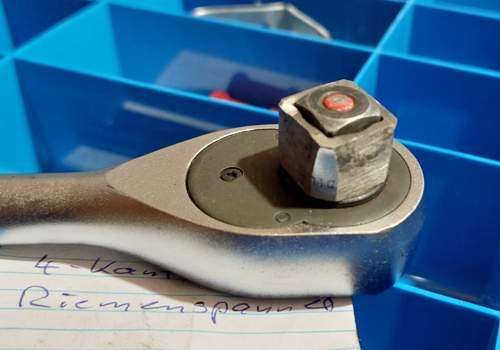

Habe nicht direkt das Werkzeug aber schnell eins selbst gebaut:
- kurze Schraube (12mm) genommen die ich noch vom Volvo übrig hatte
- Mutter drauf gedreht bis Anschlag
- Rest der Schraube abgeflext
- mit der Flex den Schraubenkoopf an vier Seiten angeschliffen, so dass er in die Aufnahme der Spannrolle passt
Somit hat man quasi einen kurzen Adapter den man mit einem normalen Schraubenschlüssel benutzen kann.
Kein Profiwerkzeug für den dauernden Einsatz aber für Hobbyschrauber okay.
"Es ist nicht dumm wenn es funktioniert.." 😁
Ich hab ein abgerissenes nageleisen und einen 14er ringschlüssel mit panzertape zusammen geklebt. Wenn ich den Schlüssel möglichst an der windschutzscheibe ansetzen, dann kann ich den keilrippenriemen gemütlich abnehmen wenn ich das Eisen zum scheinwerfer vor drehe
Ich habe den halbzoll-Anschluss einer alten Nuss (19er?) abgeschnitten und passend quadratisch geschliffen. Auf eine Knarre gesteckt funktioniert das super.

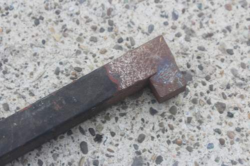

Bei mir hat ein Teil von der abgebauten Schwengelpumpe im Garten (mit ein paar kleinen Modifikationen) sich dafür als geradezu ideal herausgestellt.
Ich hab mir aus einem 5mm Flach was passendes rausgeflext was dann mit dem Engländer (verstellbarer Schraubenschlüssel) betätigt wird.
Letztens war das kleine Miststück natürlich nicht zu finden. Aber man solls nicht glaube. Das Teil was die Kraftstoffleitungen hinter der Wasserpumpe hält geht dafür auch. Lag noch rum.
