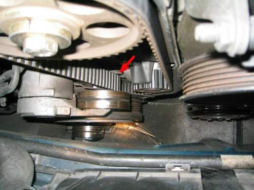

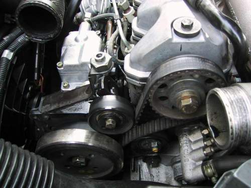

Hallo Lars Peter,
Zahnriemen ESP siehe Bild im Anhang.
Zahnriemen Nockenwelle ok?
Abdeckung aufmachen, Zustand des Zahnriemens und Spannrolle - kleiner Zeiger - prüfen.
Beim Deckel draufmachen (etwas tricky) nicht mit Gewalt vorgehen.
Ich geh mal davon aus, dass der Motor vorher richtig eingestellt war(Steuerzeiten, Nockenwellen-Zahnriemen i.O.)
Nach Deinem Bericht ist der Einspritz-Zeitpunkt komplett "verloren", also wird statisches Einstellen mit der Messuhr notwendig sein. Ist aber ein ziemliches Gefummel. Messuhr und entsprechende Adapter zur ESP vorausgesetzt, sonst geht´s gar nicht.
Man könnte mit etwas Geduld auch "probieren" - mit Gegenhalter Nockenwellenrad. Wenn der Motor anspringt und die Motorkontrollleuchte nicht leuchtet würde ich auch heimfahren - muss aber jeder selber entscheiden.
Für die dynamische Einstellung muss der TDI warm gefahren sein.
Wo steht der Wagen denn?
jetzt mit Bild
Zahnriemen ESP
Spannrolle Nockenwellen ZR
