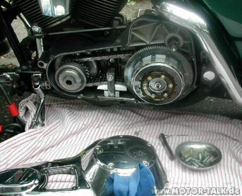

kann mir irgendjemand ein Kupplungswerkzeug (Abzieher und Federspanner) empfehlen?

Für welches Moped (Baujahr)?
Baujahr 90 🙂

Moin,
sorry finde nur Fotos von der Shovel-Kupplung.
Evo hat eine Diaphragma Kupplung.
Brauchst aber garantiert kein Spezialwerkzeug.
Einen Abzieher brauchste nur wenn der Korb runter soll.
Gruss
Welchen Korb meinst du?
Das ganze steht doch unter Spannung, sprich das fliegt doch auseinander, wenn ich das nicht zusammenhalte - ich hoffe, du verstehst, was ich meine...
Wenn es so bei deiner Kiste aussieht.
Kannst die 6 Schrauben reihum gleichmäßig lösen,soviel Druck hat die Feder nicht.
Das Foto ist geklaut.😰aus einem anderen Forum.

Bei der 90er Kupplung brauchst Du ein Werkzeug um die Feder vorzuspannen.😉
Meine sind Baujahr 86 und 88,da gehts ohne Spezialwerkzeug.

könnt ihr mir verraten, wie ihr das macht, ohne dass euch das ganze zeug entgegen fliegt?? :S
genau! so weit bin ich schon, jetzt will ich aber noch eine eben tiefer hinein, weil ich den leerlauf schlecht bis garnicht rein bekomme und da gibts jetzt ne Feder, auf der relativ viel kraft is...
so viel ich weiß... :S
Wenn der Leerlauf schlecht rein geht,trennt die Kupplung wahrscheinlich nicht richtig.
Da würde ich erstmal nur die Grundeinstellung erneuern,dafür braucht die Kupplung nicht demontiert werden.
