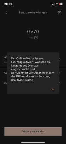

Mein GV 70 ist wie gesagt seit Freitag in der Werkstatt. Hab über die App getrackt. Motorhaube offen. Fenster offen, also haben die direkt angefangen dran zu arbeiten. Sehr gut. Heute wieder getrackt aber leider ohne Info da der offline Modus im Fahrzeug aktiviert wurde. Warum macht man denn so was ???
Wahrscheinlich hat man erkannt, daß man über die App den Fortgang der Reparaturen verfolgen kann und hat das kurzerhand ausgeschaltet um weiter im Verborgenen munkeln zu können.
