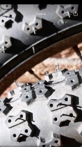

Neue Reifen haben, wir auf dem Bild (allerdings Fahrradreifen) zu sehen, noch die Pinne dran.
Auch das hat Auswirkungen auf das Geräuschniveau.
