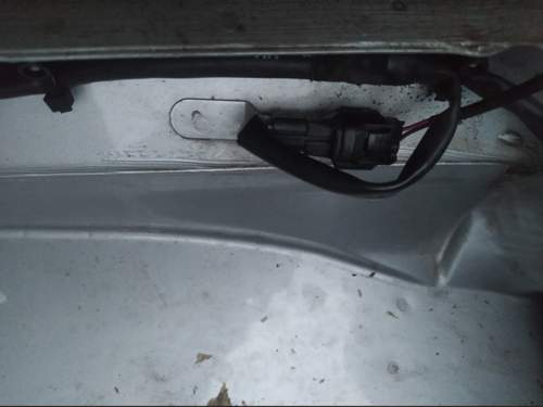

habe mir einen C70 1 geholt.
Nun funkt das E Verdeck nicht, Händler hat dies auch angesagt.
Nun haben wir gesehen, das im (doch sehr kleinen) Kofferraum 2 Öffnungen sind.
links kann man mit der kleinen Kurbel drehen, dann geht das Verdeck hinten mal 3cm hoch.
Drückt man dann am Schalter, dann gibt es auch eine Reaktion (wenn dies nicht hochgekurbelt ist, ist der Schalter tot, es tut sich gar nichts und er blinkt nur).
Die Fenster gehen runter & das Verdeck will (hinten) hoch, bleibt aber an den beiden Verriegelungen hinten hängen, da diese anscheinend nicht freigeben.

zum auslesen und kalibrieren gibt es mittlerweile auch noch weitere Software auf dem freien Markt. Die Kalibrierung ist aber nur bei technisch einwandfreier Funktion möglich.
Wenn das Verdeck abbricht ist in der Regel auch ein oder häufig mehrere Fehler abgespeichert. Wenn du dein Bundesland nennst, kann vielleicht der ein oder andere helfen. Falls du zufällig sus SH bist, schreibe mir eine Private Nachricht.
Bei meinem Cabrio war bedingt durch die Nichtnutzung beim Vorbesitzer einfach alles sehr,sehr schwergängig.
Da nutzt dann auch der stärkste Stellmotor nichts.
Man sollte daher erst einmal für die Leichtgängigkeit sorgen,dann kann man sich um die Elektronik kümmern.

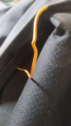

mich hat es jetzt leider auch getroffen. Kann zufällig jemand definitiv sagen, wofür das gelb rote Kabel ist. Lässt sich leider nicht weiterverfolgen und ja es sieht unschön aus, aber bevor ich es auf Verdacht auftrenne, würde ich es ggf. gerne vorher durchmessen bzw. die Funktion wissen.
Befindet sich auf der Beifahrerseite neben der Heckscheibe.
Verdeck ist Freitag in fotografierter Position stehengeblieben. Hab es dann manuell geschlossen.
Auf geht es dann auch erst wieder ab diesem Punkt, allerdings ohne Bestätigungsgong. Andernfalls passiert gar nichts. Schalter blinkt und Relais bimmelt beim Fahren. Habe dann ausgelesen und nochmal gelöscht und wieder ausgelesen. Der 216 scheint der relevante Fehler zu sein.
+2
Moin,
das gelb rote Kabel ist, laut angehängtem Plan, für die beheizbare Heckscheibe und hat nichts mit der Funktionalität des Dachs zu tun.
C70-heated-rear-window-and-mirror
Moin,
vielen Dank, dann kann ich das schonmal ausschließen.
So, also das rot gelbe Kabel ist fur die Scheibenheizung kann ich bestätigen, war nur im komplett hochgefalteten Zustand schlecht kontrollierbar.
Dann habe ich wahrscheinlich den Fehler gefunden, schlicht und einfach Kabelbruch am Anschlussstecker der Mikroschalter vom Schloss der Verdeckklappe. Werde berichten, sobald ich das repariert habe. Aber es ist zumindest ein definierter Fehler.
