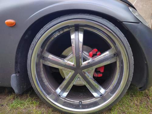

Hallo zusammen, ich bin neu hier und habe gleich mal Fragen zu meinen Felgen.

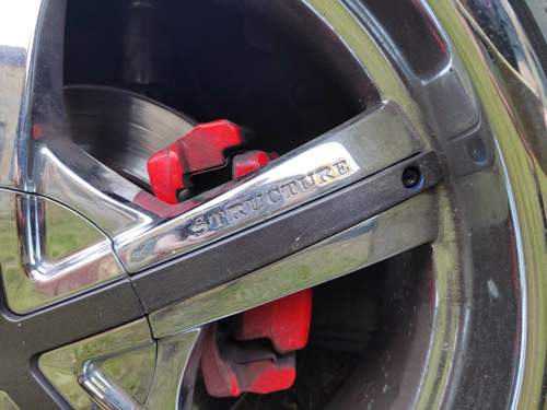

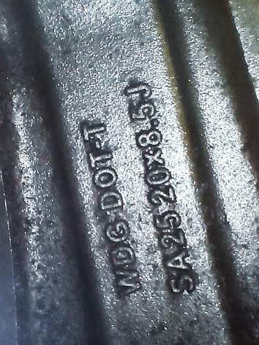

Wie in den Bildern zu sehen ist, ist auf der Vorderseite lediglich der Schriftzug "STRUCTURE" vorhanden und auf der Rückseite der Felge die Größe, Traglast, DOT und noch eine Nummer zu sehen.
Jetzt meine Frage kennt jemand diese Felge bzw den Hersteller und gibt es dafür auch eine KBA Nummer? Desweiteren suche ich eine Center Cap für die Felge.
Ich hoffe Ihr könnt mir helfen.

Wenn es eine KBA Nummer gäbe, wäre sie eingeschlagen/eingegossen. IMMER!
Was steht denn gegenüber Structure kann man leider nicht lesen auf Bild 1.

Sind es die "Thin Line Chrome"?
https://specialrims.com/Customrims.aspx?customrim=STRUCTURE

Auf der Vorderseite steht nur STRUCTURE

Ich gehe davon aus das es sich da um eine Amerikanische Felge handelt und es über einzel Abnahme eingetragen wurde. Ist aber nur eine Vermutung da ich keine KBA Nummer gefunden habe

Wow, das ging ja jetzt schnell, ja das ist die Felge
Eine kleine Anmerkung, in den Papieren ist 8x20 Zoll eingetragen. Auf den Felgen steht 8.5x20. Also sind die Felgen nicht eingetragen die auf dem Auto sind.

Ja das ist mir jetzt auch schon aufgefallen aber es waren beim Erwerb des Autos diese Felgen montiert und ich hatte nur nach der Reifengröße geschaut gehabt
