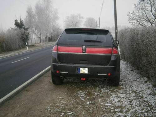

nachdem ich meinen "kleinen" heute mal Winterfest gemacht hatte, überkam es mich 🙂
Ich habe meine gelben LED´s wieder durch die normalen 2 Fadenbirnen ersetzt,d.h. er blinkt jetzt hinten wieder so wie er soll... rot und nicht orange.
Die LED´s liegen brav im Handschuhfach und sind im Notfall in 1 min. gewechselt.
Meine Frage ist jetzt nicht was das ganze,wenn, als Protokoll kostet;das ist mir egal und kostet wahrscheinlich weniger als Sprit für 100km; sondern wie unsere Gesetzeshüter so drauf sind.
(Mein Mercury ist der erste den ich auf gelbe Blinker umrüsten musste,mit allen anderen hatte ich noch nie Probleme im Strassenverkehr !)
Wer hatte also wirklich schon einmal Ärger deswegen ? Drücken die Jungs von der Rennleitung
bei US Cars eher mal ein Auge zu ? Oder interessiert es eigentlich gar keinen und wir US Car Fahrer mühen uns da nur ab?
Freue mich auf eure Antworten....

eingetragen sind sie nicht,
es liegt mir aber ein Gutachten (gem. §21) vor, welches nach dem Import erstellt wurde.
Hierin sind die Daten für die Zulassungsbescheinigung eingetragen,
allerdings kein Hinweis bzgl. rote Rückleuchten.
Nachfolgende TÜV Untersuchungen liefen reibungslos, auch mit den vorderen (orange)
und hinteren (rot) Seitenbegrenzungsleuchten.
Vielleicht liegt es an den roten original LED Rückleuchten,
da man diese nicht einfach austauschen kann - wer weiß...

Zu Deiner Frage wegen LED 5W / 21W kann ich Dir keine konkrete Antwort geben. Meiner wurde umgerüstet und für die LED´s ein Ballast zwischen geschaltet.
Mit LED´s Blinkt er nur , mit den normalen 2-Faden Birne habe ich pro Seite ein Rücklicht mehr (plus Blinker).

Zumindest die Blinkleuchten sind nicht an-, sondern eingebaut (könnte man auch mit der Nebelschlußleuchte machen, lohnt sich aufgrund der geringen Benutzung aber nicht).
Aussehen ist ja immer noch Geschmackssache, aber diese Blinkleuchten sind als Heckblinkleuchten zugelassen, das erscheint mir immer noch besser als ein Lämpchen, welches schlecht zu erkennen ist.

Doch kann man. Es gibt schliesslich ein europäisches Modell.
Und wer glaubt, die Polizei in Bayern wäre extrem kleinkariert, der war noch nie hier beim TÜV....
Sowas geht hier gar nicht.
Ich musst nach 15 Jahren !!!!!! die gelben Standlichter vorne gegen weisse tauschen - keine Chance! Obwohl das Auto immer so war.
Und ich war nicht nur bei einer Prüfstelle...KÜS, Dekra, TÜV übern Händler - keine Chance.

Ich musste ja nach dem Import auch zum Tüv und deshalb umrüsten, für den nächsten Tüv gehts wieder zu meinem Stammprüfer von der ... , der sieht das lockerer 🙂

Naja, abends und Nachts kann man die LED´s eigentlich gut erkennen und jeder noch so Farbenblinde sollte erkennen wo man hin will , aber es ist halt schon ein Unterschied in der Helligkeit.
Schlimmer ist es tagsüber bei Sonnenlicht, obwohl es eindeutig gelb blinkt ist es schwerer zu erkennen und besonders auf der Autobahn bekommen die meisten das irgendwie nicht mit ...
Fühle mich da ehrlich gesagt mit den roten Blinkern sicherer !

Wenn ich so einen schönen Lincoln hätte, würde ich die Rückfahrscheinwerfer,denke mal das sind die kleinen Runden,zum Blinker machen und die (weißen??) LED  Blinker zu den Rückscheinwerfern polen. Dazu hätte ich dann noch die Nebelschlussleuchte ins 3te Bremslicht gelegt.
Die kleinen runden waren die Blinkleuchten des Importeurs, die haben mir aber nicht wirklich gefallen, deswegen habe ich mir andere Blinkleuchten beschafft und die alten Blinker auf ECE-konforme Rückstrahler umgebaut. Die Rückfahrscheinwerfer sind original belassen unterhalb der Rücklichter (die leuchten im Bild im 1. Beitrag). NSL ins 3.Bremslicht geht nicht, dieses befindet sich im Dachspoiler und ist somit für eine NSL zu hoch (1 Meter nach StVZO).
Denn "...aufgrund der geringen Benutzung.." würde ich mir nicht auch noch so ´ne Funzel unters Auto hängen.
Hat der Importeur so gemacht und ich habe keine Veranlassung, dies zu ändern. Dran seien muß sie aber, da vorgeschrieben.
