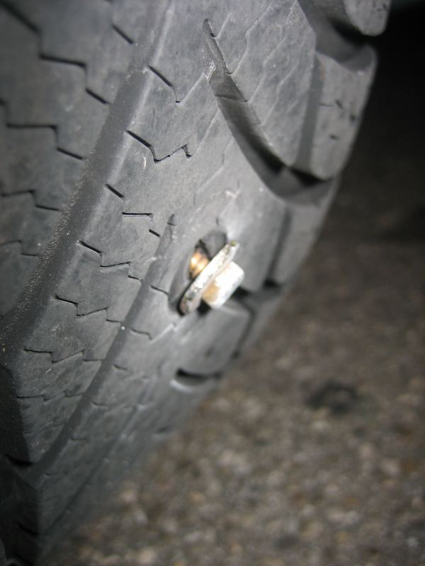

Ich hab gestern morgen gesehen, dass ich eine Schraube im Reifen hab , nachdem mein Lenkrad auf der Bundesstraße doch etwas unruhig war. Am Zielort nach ca 12km hab ich dann den Luftverlust gesehen, ab zur Tanke und nachgedrückt. Bin diese Strecke vorher mit ca 1,3bar gefahren. Der Reifenmann sagte erst ab 0,5bar wirds gefährlich für den Reifen, welcher aber wohl io sei und
auch reparabel, da es nur eine sehr sehr kurze Schruabe war, die quasi nur soweit durchgekommen ist, dass
gerade noch so Luft entweichen konnte. Von innen eigentlich nicht zu erkennen die Stelle.
Nun wurde der Reifen vulkanisiert, aber etwas mulmig ist mir dabei schon, obwohl mir versichert wurde, dass das genauso fest ist wie vorher!
Hat da schon jmd Erfahrungen mit gemacht?
Als ich gestern abend mal an der Reifenflanke geschaut hab, habe ich über eine Länge von ca 5cm
so nen "Haarriss" gesehen, nun weiss ich nciht ob dieser vorher schon da war oder vom walken kommt und wie
das einzustufen ist. Wie etwas ältere Reifen oft haben. Der Reifen ist aber DOT06 und hat noch gute 5mm.
Foto kommt noch.
Der Gummimann sagte der Reifen sei völlig io, man würde die Schäden erkennen durch Gewebefetzen innen oder so.
edit: es handelt sich um einen pirelli pzero nero in 195/45/16 77V
Dort scheiden sich ja auch die Geister, ob man V Reifen vulkanisieren darf. Der erste Gummimann sagte dürfen wir nicht wegen Haftung etc, zwei andere sagten das ist überhaupt kein Problem...
Die kleine Schraube befand sich genau in der Mitte in einer der beiden Regenrillen.

Vulkanisieren sollte man nur bis max. Reifen 195 und Index T. Alles darüber wird gefährlich. Der Reifen ist beschädigt, eine Reparatur ist das Vulkanisieren nicht, die Karkasse ist durchstoßen sowie alle anderen Schichten inkl. dem Drahtgeflecht. Jede weitere Reparatur stellt nur eine Notlösung dar, denn der Reifen kann nicht mehr 100%ig instandgesetzt werden, die einzelnen Schichten sind nicht mehr so stabil wie bei einem Neureifen. Die Schadstelle birgt große Gefahren bei Autobahnfahrten über längere Strecken, der Reifen walkt und die Schadstelle wird überproportional beansprucht. Der Kraftfluss der Reifenschichten endet an der Schadstelle und wirkt nun auf diese, der "Flicken" muss nun sehr hohe Kräfte aufnehmen und übertragen, gibt die Verbindung zwischen Flicken und Reifen nach wird der Reifen platzen. Vorzeichen ist Druckverlust.
Da du einen Riss in der Reifenflanke bemerkt hast, rate ich dringend zu einem neuen Reifen. Die Reifenflanke ist nicht durch ein Drahtgeflecht verstärkt und äußerst empfindlich, ein Riss birgt auch hier ein nicht abschätzbares Risiko. Nicht umsonst ist dies ein möglicher Mangel beim TÜV (keine Plakette) oder Polizeikontrollen.

Hatte mal eine Schraube im H-Reifen. Laut Händler darf man diese nicht reparieren, Ausnahme nur dann wenn Schraube genau in Profilmitte und Reifen noch recht neuwertig ... was bei mir der Fall war.
Daher Versuch der Reperatur. Beim Demontieren stellt man dann aber fest, das die Karkasse bereits gebrochen war, also nichts mehr mit reparieren....
Bild:
http://www.motor-talk.de/.../Attachment.html?...

Bei unserem alten Auto habe ich zweimal einen Reifen reparieren lassen, einmal ein Z-reifen (GY eagle F1) und einmal ein V-Reifen (marke weiß ich nicht mehr).
Beim F1 hatte sich der Reifenmonteur erstmal geweigert, da 1997 das "Flicken" von Reifen jenseits des "H" nicht erlaubt war. Da mein Ascona aber gerade mal die 200 geschafft hat, war's dann doch kein Problem, nachdem ich versichert habe, dass ich den Reifen nur auf diesem Auto fahren werde... Der Reifen hat dann noch gute 10tkm gehalten (auch höhere Geschindigkeiten), dann war das Profil runter.
Beim zweiten Mal gab es gar keine Probleme mit dem Flicken. Nur kostete das Reparieren schon 35 Euro. Ein neuer Reifen hätte mich in der Dimension knapp 60 Euro gekostet.
Einzig weil ich dann noch'nen Reifen hätte holen müssen, habe ich den Reifen reparieren lassen...
Ich kenne im Grunde niemanden, der schlechte Erfahrungen mit reparierten Reifen gemacht hätte. Nur bei Autos die deutlich schneller als 200 können, hätte ich so meine Bedenken, außer es handelt sich um Winterreifen.
Es führt nicht dazu, dass die Plakette nicht zugeteilt wird. Im Bericht wird der geflickte Reifen für gewöhnlich vermerkt.
Ich kenne einige Negativbeispiele und habe mich stets geweigert Reifen zu flicken welche als Fahrbereifung dienen sollten. Vergleichen kann man dies mit einer offen Bauchwunde, welche nicht heilt. Diese wird lediglich mit einem Flicken versehen. Zieht, quetscht, tordiert, walkt, ... man diese Stelle wird die Verbindung zwischen gesundem Gewebe und Flicken zerstört.
Wer es machen möchte gern, ich nicht und kann es auch nicht empfehlen.
Schau dir den Aufbau eines Reifens, dessen Produktionsweg und die Kräfte die auf ihn wirken an. Dann wirst du auch nicht mehr sehr viel davon halten. Als Fahrbereifung nein, als Notrad ja.

Man sagt doch aber, solange der in der Lauffläche geflickt wird kein Problem, und es war genau in der mittigen Regenrille des Reifens
