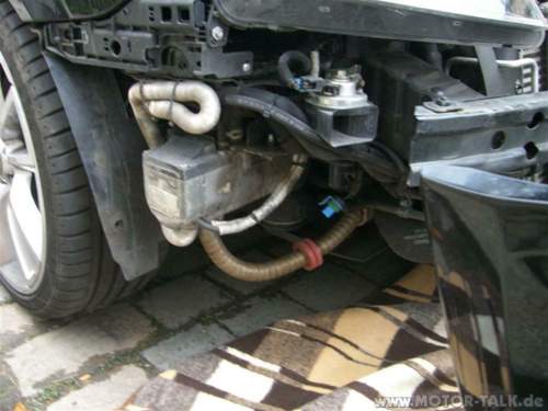

Hallo
den 2.8 gibt es von Werk aus mit Standheizung, siehe Bild.
Was ist den VIN?
MfG gas_vectra

@gas_vectra, da sitzt die STH ja wirklich gut, man kommt bequem ran wenn man mal was haben sollte!
Ich habe mich ganz schön gequält meine einzubauen.
Gruß Jan
dort werden eigentlich typischer Weise die nachträglichen STH eingebaut, bei meinem Calibra war sie auch da, nur auf der anderen Seite
Normalerweie sind die Heizgeräte beim Vectra C an der Motorspritzwand auf der (in Fahrtrichtung) rechten Seite. Nur bei dem 2.8l ist das Gerät unter der Frontverkleidung rechts verbaut.
Jedoch gibt es hier keinen Nachrüstkit. Nicht mal die Einzelteile wie Wasserschläuche oder Heizgerätehalter gibts.

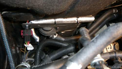

weißt du wo die STH beim 2.0 Turbo verbaut ist, gibt es dazu die Anschlussteile im EPC?
MfG gas_vectra
Laut TIS sitzt die STH genau an der Stelle, so wie beim 1,9DTH (Spritzwand rechte Seite siehe Foto)!
Im EPC kann ich nicht ein einziges Teil der STH für den 2,0T finden.
Gruß Jan

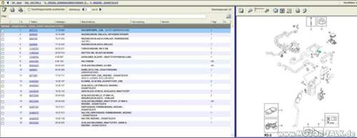

Beim 2.0T ist das Heizgerät, wie Janer110680 schon sagte, auch Senkrecht an der Motorspritzwand montiert. (nur 3.0CDTI und 2.8T sind anders verbaut)
Es gibt für den 2.0 schon ein Einbaukit. Es gibt eine ganze Wasserrohrgruppe. Ob dies jetzt aber Opel-Teile sind, oder ob diese über Berspächer zu beziehen sind, kann ich jetzt auf die schnelle auch nicht sagen.
Fakt ist, dass es eine saubere Einbaulösung gibt.
MfG
W!ldsau
... bringt uns das weiter ?
Sth-z28nex
Danke für die Info.
Anhand des Halters ist dieses Heizgerät auch an der Motorspritzwand verbaut.
Also irgendwas kann hier nicht ganz passen. Aber es weiß ja Opel nicht mal selbst was die verbauen 😉
