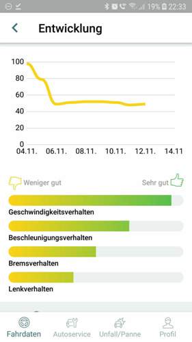

Mein Handy (siehe oben) ist aktuell per Bluetooth verbunden mit einem OBD Adapter, dem HUK Sensor und dem Audio- und Telefonsystem von meinem Auto. Klappt parallel und einwandfrei.
P.S.: inzwischen bin ich auf 50/100 abgesackt, wegen der guten Straßenlage in Kurven.
