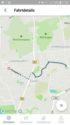

Hat jemand Infos darüber, was es bedeutet wenn eine Fahrstrecke plötzlich nicht mehr durchgehend, sondern gepunktet dargestellt wird? Siehe Anhang....
2019-11-20-17-04
@Jubi TDI/GTI schrieb am 20. November 2019 um 17:46:29 Uhr:
Meines Wissens nach ist dann das GPS Signal schwach und die markierte Strecke geht nicht in die Wertung ein.
Richtig.

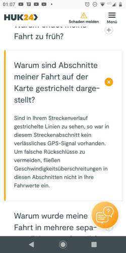

Antwort aus den FAQs der HUK24 siehe Anhang.
