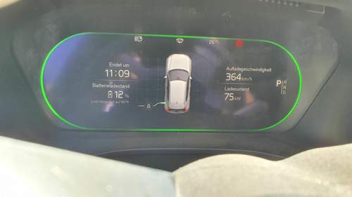

Essentielle Verbesserung ist die Anzeige der Ladeleistung. Fehlt natürlich im Changelog.

Wir haben jetzt seid 3 Wochen unseren P8. 1. Fahrt von Augsburg nach Zürich. Verbrauch 21.4kwh bei Tempomat 125 km/h. Danach viel innerorts mit knapp unter 20 kwh. Und mein rechter Fuss ist eigentlich nich noch nicht E-Auto erprobt. Famit kann ich erstmal gut leben.
Eine Frage habe ich: ich habe festgestellt, dass jedesmal, wenn ich die Nr.2 an einem EnBW Schnelllader war, ein Ladefehler auftrat. Grade eben war ein Polstar neben mir, nix ging. Als er weg war habe ich es noch einmal probiert, jetzt ohne Probleme volle Hütte. Kennt das jemand von Euch auch? Ist mir jetzt drei mal so ergangen.
Das kann mit dem allgemeinen CCS Steckerproblem zusammenhängen. Wenn du den Stecker während der Init-Phase mal richtig reingesteckt hälst, geht es ggf. immer.
Die dicken Kabel ziehen halt runter und die Kommunikation geht dann nicht an jeder Säule..
