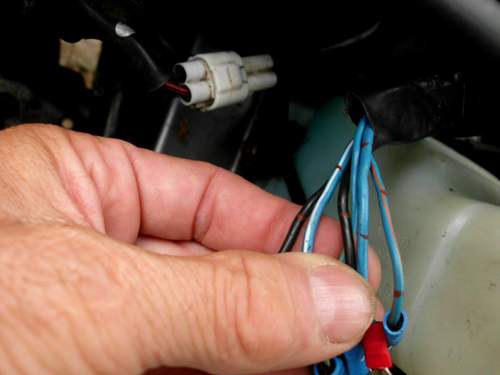

Hier noch mal die Situation wie ich sie mit den blanken Kabelsteckern habe:
Die Farbmarkierungen der 6 ankommenden Kabel sind:
1 x blau mit rotem Längsstreifen und roten Ringen
1 x blau mit weißem Längsstreifen und roten Ringen
1 x blau mit gelbem Längsstreifen
1 x blau mit roten Ringen
2 x schwarz
Die Farbmarkierungen der 4 abgehenden Kabel zur Wischwasserpumpe mit Sensor:
2 x blau ohne Markierungen
Was den Wischer betrifft, hast Du eine Ahnung was da am Stockschalter eventuell für ein Defekt entstanden sein könnte durch meine Rumprobiererei?
Schon mal Danke

Moin....so
von hinten auf den 6 poligen Stecker gesehen
....( Du hast Scheinwerferwaschanlage ? )
odere Reihe Wo die Verrigelung ist
blau mit gelbem Längsstreifen ( dünne Strippe )
untere Reihe
Schwarz ( Masse Scheinwerfer Waschpumpe )
Schwarz ( Kabelbaum etwas aufdröseln, der muß dort intern verbunden sein )
So Stecker zum Waschwasser Behälter
Wieder von hinten gesehen
Obere Reihe Verrigelung
blau rot
blau ----> Wasserstandsgeber ( polung egal )
Frei ( bei Waschwasserpumpe Scheinwerfer blau Pumpenmotor )
untere Reihe
blau gelb
frei ( bei Waschwasserpumpe Scheinwerfer schwarz Waschwasserpumpe )
Tip :
nicht alle auf einmal anklemmen sondern immer nur eun paar...
Die zusammengehörigen Anschlüsse liegen immer übereinander
Wo wohnst Du genau...
kann Dir auch gerne einen Stecker mit Kabel dran schicken....
