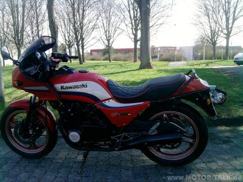

Hi Jason ,
dann schau mal hier auf dem Foto ::
Gpz

Original geschrieben von Jason2002
Mäusekino auf dem Tank ? Das hat definitiv kein GPZ 😉.
Hi Jason , deshalb habe ich Dir ein Foto meiner GPZ eingestellt !
Gruß hanspool
