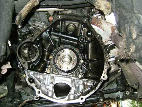

Motor mit Getriebe raus, alles andere ist ne Drecksarbeit.
In dem Zuge nicht nur den Simmering neu, sondern auch den Dichtblock abnehmen und neu eindichten. Dazu muss auch die Ölwannendichtung neu.

Wir haben seinerzeit nur den Simmering gewechselt (250D). War kein Problem.
Dscf5258

ich hab die Aktion am M103 mit Automat auf ner Grube gemacht inklusive Getriebe vorne vorsorglich abdichten...ist halt ne Fleißarbeit aber nicht anspruchsvoll. Wäre da nicht die eine Schraube oben mittig gewesen, wäre es deutlich schneller gegangen...die hat echt Nerven gekostet...
Ist das beim M111 groß anders?

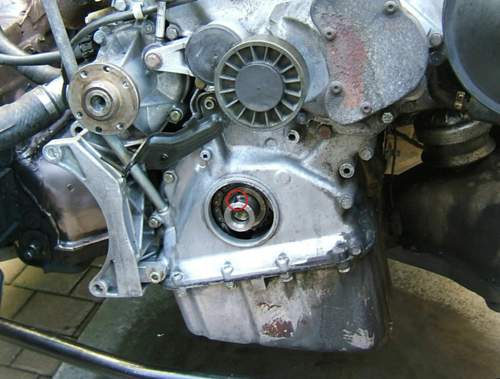

@Mericedi
Moin, Moin
Ich tippe mal ganz stark auf den vorderen Simmerring am Motor.
Wenn der undicht wird, saut das Öl den ganzen Motor voll bis zur Getriebeglocke und noch dahinter.
War jedenfalls bei meinem 111er so.
Wechsel dauert knapp ne Stunde, geht ganz gut. Simmerring bei MB 20€ im Netz ab 5€.
Gruß Steffek.

Hm, und wie kommt man da ran?
Von unten (Grube, Bühne)?
Mein M111 kriegt auch langsam ölnasse Hosen. Das kommt irgendwie von vorne unten...
k-hm
@k-hm
Moin,
Eigentlich ganz einfach, Grube braucht man nicht.
Viscolüfter ab, Hutze vorm Kühler raus. Dann Keilriemen runter. Nach WIS Anleitung sollte man den Motor auf OT drehen, brauch man aber nicht. Gut wenn man jetzt einen vernünftigen Schlagschrauber mit ordentlich Bumms hat. Dann Mutter runter, danach die Riemenscheibe. Manchmal braucht die ein paar leichte Schläge mit nen Gummi Hammer. Dann sieht man schon den Simmerring.
