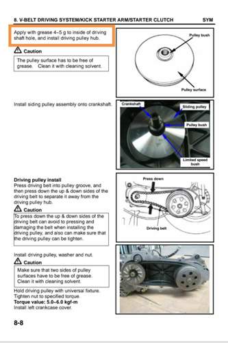

Hi Wauhoo,
da hilft nur regelmäßiges Reinigen der Variomatik vom Riemenabrieb und leichtes Einfetten der Führungshülse, auf welcher die bewegliche Riemenscheibe gleitet.
Das Wartungsintervall deines Rollers ist wahrscheinlich <= 3.000 km und bei erschwerten Einsatzbedingungen gilt als Faustformel die Halbierung des Wartungsintervalls.
Gruß Wolfi
PS: Durch Verschleiß vergrößert sich das Spiel zwischen Führungshülse und Bohrung bzw. Buchse der beweglichen Riemenscheibe. Dadurch kommt es dann schneller zur Klemmneigung. Die zulässige Toleranz kannst du bspw. aus dem Service Manual eines Symrollers herauslesen.

Hast du denn auch ne Herstellervorgabe wo man das fetten nachlesen kann?
Hi Papstpower,
dazu müßte Wauhoo zunächst mal die Marke und das Modell seines Rollers benennen. 🙁
Gruß Wolfi
PS: Und da ich deine Einstellung zu englischsprachigen Service oder Workshop Manuals kenne, ist es doch unnötig, einen Screenshot beizufügen, wo der Einsatz von Fett an der Gleithülse dargestellt ist. 😁
Ich sehe du hast verstanden. Einen 3 Zeiler würde ich mir notfalls noch antun...
@Papstpower schrieb am 1. April 2020 um 19:36:00 Uhr:
Schon klar, daß deine Finger nur sehr selten mit Fett in Berührung kommen. Die Fahrzeuge kommen zum Service in die Vertragswerkstatt. 😛
Gruß Wolfi
PS: Die Passage im orangen Rahmen ist recht kurz. 😁
