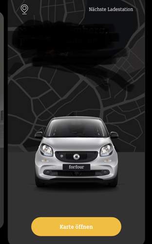

Was meinst du mit Standort in App?
@a3spbck wenn man SmartEQcontrol öffnet auf dem Home Screen sind 3 Optionen. Die 3. ist die mit den nächsten Ladestationen. Dort findet man den Standort des GPS Moduls, egal, ob das Modul angeschlossen ist oder nicht, und auch egal, ob das Modul im Wagen liegt oder man damit spazieren geht.

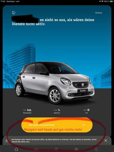

Hallo Bamberger_1,
ich habe auch schon seit längerem keine aktuellen Daten mehr, laut EQ Connect Support, muss die TCU in der Werkstatt zurückgesetzt werden.
Werde das mal nach meinem Urlaub versuchen.
Zu dem Thema mit der GPS Position, kann es sein, das die App
die Position des Smartphones selbst als Referenz nimmt?
@CLK430JD
Das ist ein guter einwand. Ich habe es gerade bei mir getestet und die app nimmt für die suche tatsächlich die position des smartphones und nicht vom auto. Die ready2 app konnte den standort des fahrzeugs anzeigen damals (als die app noch ging).
