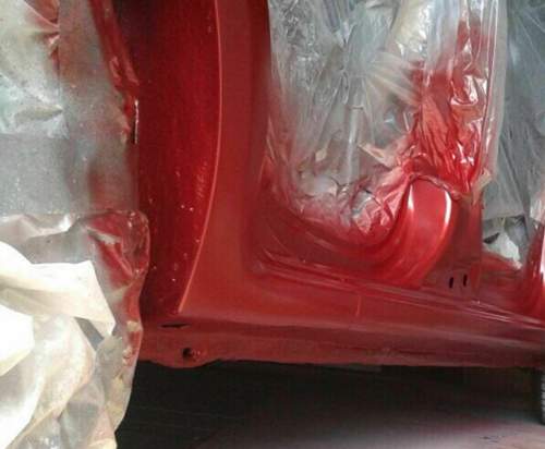

Ach, die Schweller bei meinem Onkels ehemaligen Passat 35i habe ich ganz gut angepunktet bekommen (man hat ja mittlerweile auch schon pneumatische Lochstanzen etc.). Er hat sowas früher beruflich gemacht und es für gut befunden, von daher kann ich wohl zufrieden sein. Ein Hammerschlag deckt ja manchmal auch auf, was gut aussieht, aber nicht gut hält. Für Bleche finde ich es gut. Ein Elektrodenschweißgerät gefällt mir nicht so gut, aber vermutlich hatte ich auch zu dicke Elektroden.
Das ist ja auch ein Bereich, der nicht wirklich hohen Belastungen ausgesetzt wird. Wenn da iwo ein Loch verschlossen wird, so ist das doch eher kosmetischer Natur.
2 mm Materialstärke geht für den geübten Laien noch, wenn der Spalt unter < 0,3 mm liegt. Das Elektrodenschweißen mit 1,6 er Elektrode geht auch alles Andere als gut. 2 mm sollten es schon sein. An der Karosse ist das MIG / MAG schon das Mittel der Wahl. Bei dünnen Wandstärken ist der Einbrand auch eher automatisch gewährt. Bei Blechen > 3 mm sieht das schon anders aus.
Wenn man am Auto 1mm starkes Blech hat, dann ist man schon nicht mehr an der Karosserie zu Gange, von daher sollte es reichen. Es ging weniger darum ein Loch zu schließen. Wir haben die rostigen Schweller entfernt und neue angeschweißt.
Aber auch ein 3mm Blech an dem Türriegel einer Spielhütte des Nachbarn hält seinen Kindern stand. Ich bin zufrieden.

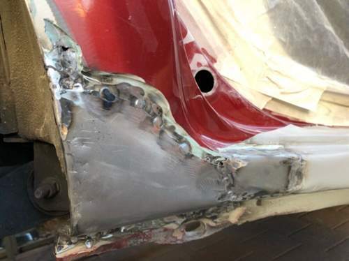

Hier wurde am Schweller hinten ein 1mm Blech gekantet und auf das original Blech mit MAG (Schutzgas) gepunktet. Das original Blech war gefühlt dünner als 1mm. Vermutlich 0.8mm

Ich mache es lieber mit einer Lochzange. Bei dem dicken Spachtel ist von noch mehr Rost auszugehen. Oben ist ja auch noch ein Loch. Mit einem anderen Onkel habe ich bei einem Senator B die Radläufe, den Hinterachsträger und Unterboden durchgeschweißt. Ich habe 1mm Blech genommen, damit ich nur eine Tafel brauche, aber so dickes Blech an der Karosserie ist mir nicht in Erinnerung.
Des Loch oben links wollte er dann nimmer machen. Der ganze Bereich wurde dann feinstens verspachtelt. Wird wohl 5 bis 6 Jahre halten.
.jpg
Schweißnähte oder Löcher nicht mit Spachtel füllen, der zieht Wasser, das hält dann garantiert nicht. Dafür nimmt man PU Kleber, der härtet unter Feuchtigkeit aus und zieht kein Wasser...
Wie sind denn da die Unterschiede zwischen Polesterharzspachtel und Epoxy-Spachtel?
Ich glaube der Epoxy-Spachtel ist nicht hygroskopisch.
