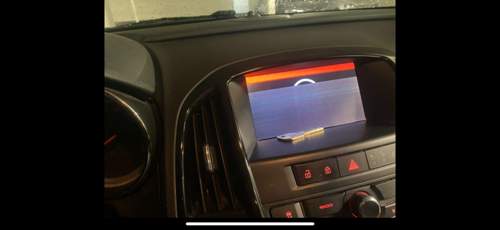

Welches Navi ist verbaut? Display defekt, VIN vorhanden
Opel Astra J
ich habe ein Problem mit dem Navigationssystem meines Fahrzeugs. Das Display ist defekt, sodass ich keine Informationen direkt aus dem System auslesen kann. Um ein Ersatzdisplay zu bestellen, benötige ich die genaue Bezeichnung des verbauten Navigationssystems. Leider habe ich keine weiteren Informationen außer der Fahrzeug-Identifizierungsnummer (FIN/VIN).?

Bild von dem Display im Anhang.
Ich bin für jeden Hinweis oder Tipp dankbar, der mir weiterhilft, das richtige Ersatzdisplay zu finden.

Wie auf dem Bild sollte es unter dem Lautstärkeregler sein. Hoffe ich konnte weiterhelfen ^^
Bild #211424424
Steht doch aufm Bedienfeld, und auch in der Anleitung
Hier https://nemigaparts.com/cat_spares/epc/opel/ kannst du mit der Fin die Ausstattungsdetails abfragen.
Zumindest bei meinem Astra wird dort auch angezeigt welches Navi verbaut ist.

Danke, @uwe2210 Genau das habe ich gesucht. Ähnliche Seiten, die ich nutze, zeigen mir zu dieser VIN keine Daten mehr an. Dein Vorschlag ist aber super – ich konnte alle Ausstattungsmerkmale anzeigen lassen.
Es handelt sich um das UHR Radio Navi 650.
Beste Grüße
Display ausbauen und zerlegen. Bei Aliexpress ein passendes Panel (Bezeichnung steht auf dem Panel drauf) bestellen und gut ist.

Ist für das Display zwar normalerweise unerheblich, aber der Wagen hat das Radio "Navi 950 Europa IntelliLink" verbaut, erkennbar an dem Code Y3I.
@Lambo-Fan schrieb am 17. März 2025 um 11:04:29 Uhr:
Ist für das Display zwar normalerweise unerheblich, aber der Wagen hat das "Radio Navi 950 Europa IntelliLink" verbaut, erkennbar an dem Code Y3I.
ch habe inzwischen herausgefunden, dass der Code Y3I für das Ausstattungsmerkmal „Navi 950 Europa IntelliLink“ steht. Aber woran erkennst Du, dass dieses Merkmal bei dem Fahrzeug tatsächlich vorhanden ist?
In der Ausstattungsliste über den angegebenen Link konnte ich Y3I nicht finden.
Vielen Dank
Im originalen Teile-Katalog ist der Code gelistet und es wird deshalb auch nur das 950er freigegeben.
