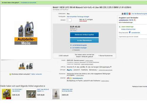

da bei mir in kürze der 2. Service ansteht überlege ich mir ernsthaft, bei den Preisen
was Mercedes fürs Öl nimmt, das Motoröl selbst mitzubringen.
Ich habe mir dafür folgendes Öl ausgesucht:
Liqui Moly Leichtlauf High Tech Motoröl 5 W-40
Es hat die MB 229.5 Freigabe und scheint wohl ganz gut zu sein. Was meint ihr?
Gruß Woelli10
