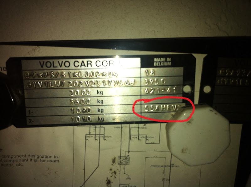

Erstmal: Hallo zusammen, ich hab hier immer viel gelesen auch schon zu des alten Passats, aber nunhab ich mal ne Frage.
Hab nen Volvo V70 I, BJ 97, 2435 ccm mit 106 KW.
Laut einiger Posts soll man über das Typenschild im Motorraum herrausbekommen welches Lenkgetriebe drin ist. Bei der 5. Zeile rechts angeblich die letzte Ziffer: 4 für TRW, 5 für SIM.
Bei mir ist die letzte Ziffer ein 1 (siehe Bild), hmm😕
Kann mir jemand weiterhelfen?
Gibts noch ne andre Möglichkeit als bei dem Wetter unters Auto zu kriechen und am Lenkgetriebe nachzuschauen?
Danke schonmal

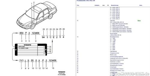

Ja,es gibt unterschiedliche Spurstangen,den Lenkgetriebecode findet man ja auf der Plakette im Motorraum.
Ersatzteile sucht man im Übrigen nicht über die Schlüsselnummer,sondern über die VIN.
Das ist viel genauer.
Hier unterscheidet sich der Teilediscounter vom Fachhandel.
Über VIDA kann ich raussuchen,welches Lenkgetriebe verbaut wurde.
Gruß,Martin

Meines Wissens gabs nur eins für 850er und V70 I bis 2000.
Es sind 2 SMI und TRW. Es ist in der Tat eigenartig ... die Zahl sollte nach der letzten Buchstabe unten stehen, also nach VS. V steht noch dafür das du ein Stabi hinten an der Hinterachse hast. S für irgendwas mit der Stossstange kann dir aber nicht sagen was, und dann sollen 4 oder 5 stehen wie du bereits geschrieben hast. Vielleicht kann Martin (T5-Power) nachsehen ob er was findet.

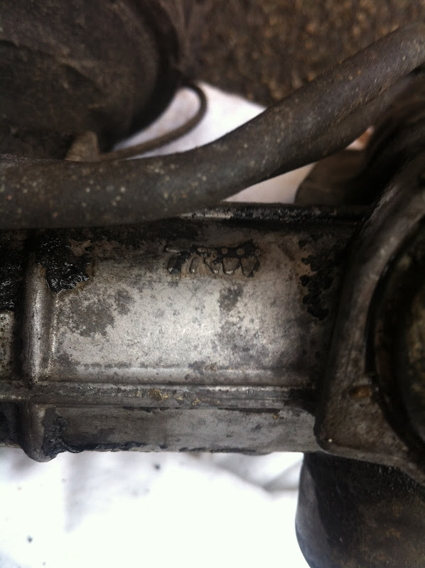

Ich glaube der 850 hat ein anderes als der V70.
Mein 850 hat das hier - http://goo.gl/3fTb5
Steht auch TRW drauf -- http://goo.gl/1ZZk7

@Joachim das ist nur die Aufschlüsselung die auch im VADIS zu finden ist:
hier eine sinngemäße Übersetzung (meine bessere Hälfte schläft bereits 🙂 )
Bei mir sieht es so aus:
3221EVS
wo:
32 - Federhalter vorne nr orig. 9173850
2 - Stabi vorne : 9173983
1 - Stossdämpfer hinten : 9173851
E - Hintere federn : 3546335
V - Stabi hinten : 9191494
S - Puffer Federn hinten: 3516327

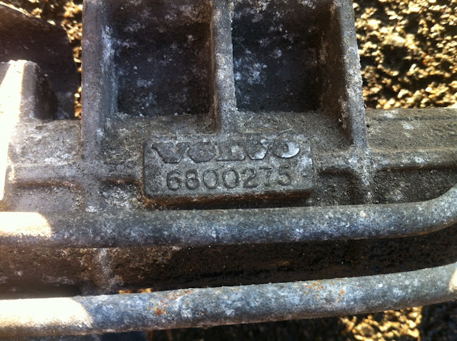

Auch in den 850 wurden beide Lenkgetriebe verbaut. Steht auch bei Skandix z.B. wenn man bei Lenkungsteile schaut

nunja bleibt wahrscheinlich doch nur morgen Abend mal drunterlegen übrig.
ist sowieso besser. Was ist wenn irgend einer das Teil mal ausgetauscht hat??

Ich hab das Ding am Boden liegen und es dauerte 10min bis ich die Beschriftung fand... 🙁
gruß
PS: als Anhaltspunkt schau dir nochmal mein Foto an -- http://goo.gl/1ZZk7 da siehst du links auch den Motorhalter... evtl. findest es so leichter... sollte dann aber genau Richtung Motor zeigen,. ob man das sieht ?
