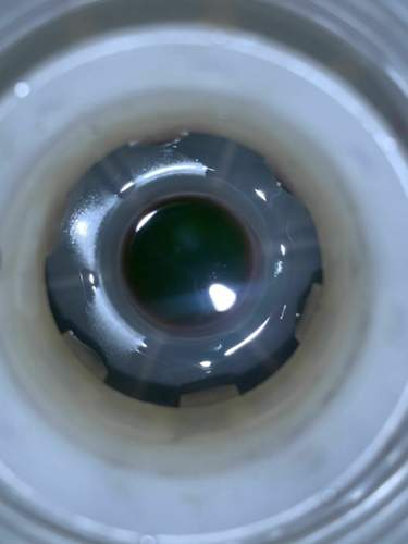

Update: mein Sohn ist heute eine etwas längere Strecke mit dem Polo gefahren und das Kühlwasser hätte sich komplett grün verfärbt... naja das ich es wechseln lassen werde ist ja klar aber woher kommt wohl die grüne Farbe?
So wie das aussieht, hat da vorher mal irgendjemand falsches Kühlmittel aufgefüllt.
Da wäre es besser gewesen, als Behelf klares Wasser zu nehmen...

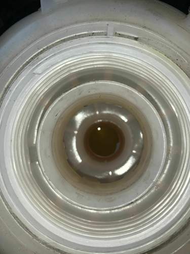

Danke für deine ausführliche Erklärung, jedoch habe ich eine Frage.
Ist es normal das das Kühlwasser jetzt wieder rot ist ? Sowas erlebe ich zum ersten Mal.
Erst grün, dann wieder rot - ham'se Dir 'ne Ampel in den Ausgleichbehälter eingebaut...?
Ok, war'n Joke.
Daß das Kühlmittel munter seine Farbe wechselt, habe ich so auch noch nicht erlebt.
Ich habe dafür nur eine Erklärung:
Ich bleibe dabei, daß da mal jemand das falsche Kühlmittel ergänzt hat und trotz Ablassen und Neufüllen noch Reste von der Brühe im Kühlkreislauf sind.
Den Fährt man mit dem Auto, so findet eine intensive Durchmischung statt und die Reste von dem falschen Kühlmittel färben alles grünlich.
Steht der Motor und kühlt ab, so entmischen sich die zwei unterschiedlichen Kühlmittel wegen ihrer Dichteunterschiede und der Ausgleichbehälter erscheint wieder rötlich.
Immer noch mein Fazit: Spülen, spülen, nochmals spülen...

🙂 das dachte ich mir auch.
Als mein Sohn gestern Abend kam und mir erklärte das sein Kühlwasser jetzt grün ist hat mich schon verwundert, aber wo ich heute selber am Auto war dachte ich er will mich veräppeln... dann hab ich eine Probe entnommen und es war pink/Rot... ist ja auch egal. Der neue Kanister Kühlwasser ist schon bestellt, dann gehts auch direkt in die Werkstatt. Ich hoffe mal das es dann nach der Spülung auch rot/pink bleibt und nicht noch andere Farben annimmt.
