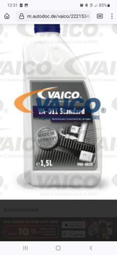

Weiss einer was für eine Sorte kühlerfrostschutzmittel in den smart w451 rein kommt ? Im Handbuch steht nichts drin. Auf dem Deckel ist kein Aufdruck wie üblich.
Im Buch so wirds gemacht steht G 48 drin blau.
Und ein online Auto Verkauf stelle sagt ich benötige das was auf dem Foto zu sehen ist...
Was ist nun richtig ?

Glysantin G48, blau/grün, nach Mecedes BeVo 325.0.
Siehe hier.
Von dem Vaico lese ich da nichts.

Gemäß der Bucheli Reparaturanleitung steht dort die Spezifikation MB 325.0 drin, die auf dieser Seite beschrieben ist.
Natürlich gibt es auch noch andere Anbieter als in der Liste dafür.
Die MB Artikelnummer lautet 000 989 08 25 🙂

Ganz großer Blödsinn und gefährlich. Beim Kühlerfrostschutz verhält es sich genauso wie mit Motoröl.
Ich kann kein Ford zugelassenes Öl in VW oder Opel schütten. Jeder Hersteller additiviert es anders. Genauso verhält es sich mit dem Kühlerfrostschutz. Es gibt silikatfrei und silikathaltig, usw. Schüttest Du die falsche Plörre rein, kann es dir das Metal vom Motor usw. zerfressen.
Der TE soll einfach alle von MB freigegebenen Betriebsstoffe nach 325.0 nehmen. Und das ist nun mal blau/grünes, und kein rotes, violettes oder sonst was.
Hör auf einen solchen Müll zu verbreiten!
