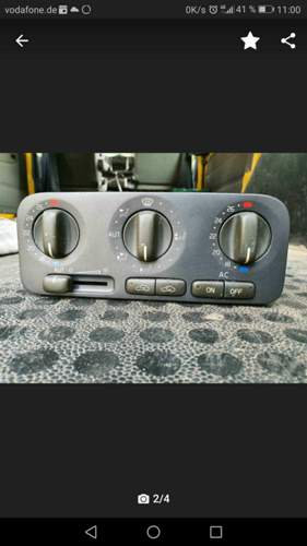

ich habe an meinem Elch (V70, Benziner, 144PS, Bj'97, 5-Türer, B5252FS/S M56) ein Problem mit der Klima.
Egal welche Einstellung ich wähle, die Frontscheibe beschlägt jedes Mal. Egal ob Winder oder Sommer.

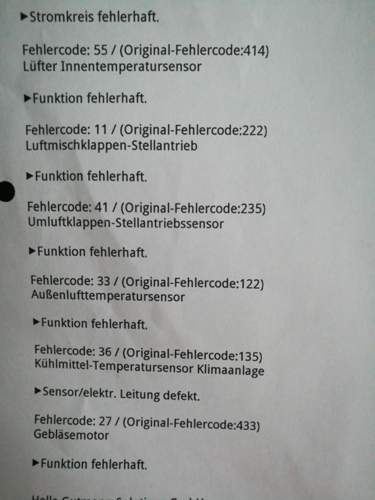

Mein Schrauber hat bereits Fehler ausgelesen und als Protokoll bekamen wir, dass Innenraumsensor, Stellmotoren, Klappen,... defekt sind?!??
Nur war meine Vermutung, dass das Bedienteil wohl kaputt ist und wollte mir ein anderes holen.
Kann mir den jemand sagen, welches Bedienteil mit welcher Nr zu meiner Klimaautomatik passt.
Bei Scandisk bin ich nicht weiter weiter gekommen...
Hat jemand eine Idee, bzw. Infos?
Opt. das gleiche wie meins.

...Mein Schrauber hat bereits Fehler ausgelesen und als Protokoll bekamen wir, dass Innenraumsensor, Stellmotoren, Klappen,... defekt sind?!??...
Wenn das Klimasteuergerät dir schon Fehler angezeigt, würde ich die Fehler beseitigen, und nicht das Steuergerät.
Vorgehensweise: Fehler löschen. Einige Zeit fahren und dann noch mal Fehler auslesen.
Meist werden Ur-Alt-Fehler angezeigt oder sporadische Fehler. Nach dem Löschen werden dann nur noch aktuelle Fehler angezeigt. Dann die Fehler(codes) hier mal posten.

Gut, dieses Eigenleben deutet tatsächlich auf ein defektes Steuergerät hin.
