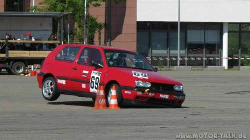

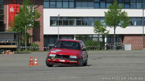

Servus,
würde gerne nochmal das Thema aufgreifen.
Ich habe auch einen 3er GTI für rein Slalom, das Fahrzeug ist komplett leer, Slicks usw..
Jedoch das Fahrwerk bereitet mir probleme. Vorne geht er total in die Knie und hinten hebt sich das kurven innere rad extrem hoch.
Für was für ein Fahrwerk hast du dich damals entschieden und warst zufrieden?
Füge noch zwei Fotos bei.
Über weitere Tips würde ich mich freuen
Golf-3-renner
Golf-3-renner
...was fährst Du denn für ein Fahrwerk? Welchen Stabi?
FK Königsport, also das mit Koni Dämpfern.
Hatte das Fahrwerk noch rumliegen und deshalb habe ich es letztes Jahr verbaut,
aber leider ist es im Slalom nicht fahrbar.
Bezüglich Stabi haben mir einige alte Hasen vom slalom Sport und
der Rennreifen Lieferant geraten den Stabi zu entfernen.

...also wenn das Fahrwerk nicht völlig neben der Spur ist..., dann haben die Dir halt das falsche geraten. Der taucht schon abartig, das ist meiner Meinung nach nicht normal. Wenn das Auto im großen und ganzen fahrbar ist, würde ich es zuerst mit einem anderen Stabi vorne versuchen.
Kann schon sein dass man beim Slalom ggf. auf eine vorderen verzichten kann, aber so wie der taucht, offensichtlich nicht. Also bei dem Setup. Ein Stabi wäre erstmal billiger als ein anderes Fahrwerk

...bei ihm taucht die Kiste aber gewaltig. Also wie gesagt: er muss herausfinden woran es liegt und wenn das FW keinen Macken hat..., dann bleibt wohl nur der Stabi, wenn es günstig sein soll. Oder steht irgendwo, dass ein Slalomauto mit der Frontschürze am Boden kratzen muss nur weil man
eigentlich
keinen Stabi nimmt, im Slalom? Wenn die Menschheit nicht probieren und testen würde, dann säßen wir heute noch ums Lagerfeuer und spielten mit dem Steinbeil.....

das fahrwerk von ihm ist einfach zu weich ein fk fahrwerk ist nicht mal für den normalen strassenverkehr gut
warscheinlich. Da stand doch auch was von Koni? Naja, ist ja auch egal. Das Pic spricht auf jeden Fall Bände
das stimmt dodo ich hab nicht mal bei einen Serienauto das einen Slalom fährt gesehen das es so eintaucht 😰
und wenn der koni schon durchgeschlagen hat ist er im argen man weiß nicht mal wieviel das fahrwerk auf dem buckel hat 😰
Das Fahrwerk war nur ca. 1 Monat in meinem Straßen Golf verbaut, also durch ist es nicht einfach nur viel zu weich. Klar könnte ich mir ein KW V3 zulegen aber 1700€ ist halt schon ein stolzer Preis.
Hat jemand Erfahrung mit FW von Robert Keim Z.b preislich?
Das Auto ist mit Stabi auch schon so eingetaucht, ohne Stabi lässt er sich aber präziser um die Ecken fahren.
