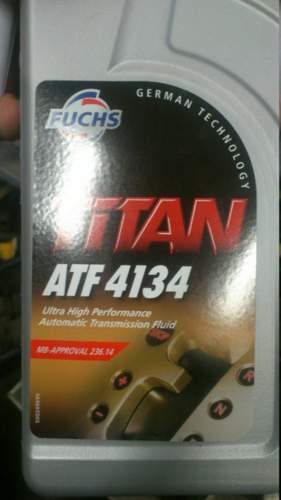

Hallo
muss das Getriebeöl wechseln.
Weiß aber nicht welche Freigabe ich von MB brauche für das öl.
Ist das das 722.6 getriebe oder welches ?
Wo kann ich es finden bzw kann mir es einer sagen?
Mein Fahrzeug.
220cdi 110KW Bj.06 partikelfilter
5 gang automatikgetriebe
danke
lg
julia
MB Freigabe Nr. 236.14 für das Öl.
Steht aber auch auf dem Bild welches ich oben eingestellt habe.
Die Ölfüllmenge müsste 7 liter sein.
Aber man bekommt nicht das ganze Öl aus dem Getriebe raus. Nur so ca. die Hälfte.
Der Rest befindet sich im Wandler.
Also Altöl auffangen und messen. Gleiche Menge auffüllen mit neuen Öl.Motor laufen lassen und alle Gänge durchschalten. Am besten kleine Strecke fahren.
Dann wieder ablassen, messen ,auffüllen, fahren.
Das solange wiederholen bis fast sauberes öl herauskommt.
Ich hab 12 Liter gebraucht.
Am besten danach beim freundlichen den Ölstand kontrollieren lassen.
Gruss

Das von Fuchs.
Kostet im Zubehör Einzelhandel ca 6 Euro pro Liter.
Bin zufrieden damit.
Das beste ist: Kann man sogar beim freundlichen kaufen. Ist da aber etwas teurer.

ich nehme für die MB ATG (5 Gang) immer das Fuchs ATF 4134.
Wenn du den Wechsel selbst machst, unbedingt neue Schrauben und diese Gußteile für die Ölwanne besorgen. Lohnt sich und kostet nur ein paar .ct natürlich auch eine neue Ablassschraube und die Ölwannendichtung.
Natürlich nicht vergessen das Differential gleich mit zu wechseln. 🙂
Hierfür nehme ich immer das LiquiMoly Hypoid Getriebeöl GL5 85W-90 mit dem Zusatz LM 1040 Getriebeöl Additiv

Soweit ich weiß ist gilt für das .6 er getriebe die Freigabe: 236.14
